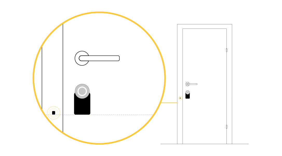

Variante A - Tür geht nach innen auf
Für eine optimale Positionserkennung muss der Magnet parallel zum Smart Lock auf Höhe der Unterkante des Smart Locks angebracht werden (nicht im 90°-Winkel, sondern parallel). Der Abstand zwischen Smart Lock und Magnet sollte so klein wie möglich sein. Bei geschlossener Tür sollte der Spalt zwischen Türblatt und Magnet im Idealfall nur wenige Millimeter betragen. Bewege die Tür bei den einzelnen Kalibrierungsschritten nur langsam, sodass die Veränderung der Magnetfeldstärke optimal erkannt werden kann.
Smart Lock 2.0 and the respective door sensor. If your door opens inwards, place it parallel on the inside of your door frame.

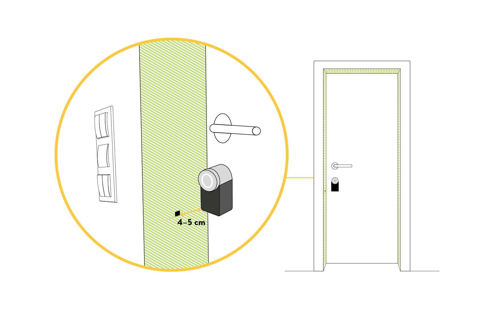

Variante B - Tür geht nach außen auf
Wenn deine Tür nach außen aufgeht, sollte der Magnet im 90°-Winkel auf Höhe der Unterkante des Smart Locks angebracht werden. Für eine optimale Positionserkennung sollte der Abstand zwischen Smart Lock Vorderseite und Magnet bei geschlossener Tür etwa 4-5 cm betragen.
Ist eine Montage im 90°-Winkel nicht möglich, dann muss die Montage gleich wie bei nach innen aufgehenden Türen parallel erfolgen (siehe oben Variante A - Tür geht nach innen auf). Bewege die Tür bei den einzelnen Kalibrierungsschritten nur langsam, sodass die Veränderung der Magnetfeldstärke optimal erkannt werden kann.
Smart Lock 2.0 and the respective door sensor. If your door opens outwards, place it in a 90° angle on the inside of your door frame.
