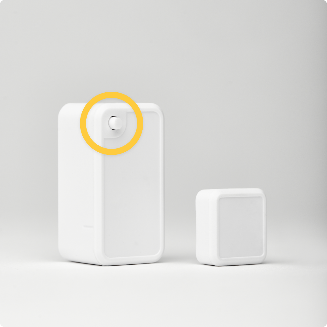

Encontrarás el botón de manipulación en la parte trasera de Door Sensor. El botón de manipulación tiene dos funciones:
  1. Modo de mantenimiento
    Button on the top left corner of the door sensor
    Pulsando el botón de manipulación podrás poner Door Sensor en modo mantenimiento y conectarlo a la aplicación de Nuki.
  2. Detección de manipulaciones
    Suponiendo que la instalación se haya realizado correctamente, el botón de manipulación de Door Sensor estará permanentemente pulsado cuando esté montado.
    Si Door Sensor o la placa de montaje se aflojan o se retiran, el botón de manipulación se soltará. Esto activará la detección de manipulaciones y te le notificará a través de la aplicación de Nuki.
Para calibrar Door Sensor, el botón de manipulación debe estar completamente presionado.
