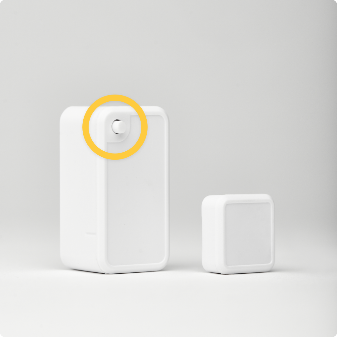

Vous trouverez le bouton anti-sabotage au dos du Door Sensor. Le bouton anti-sabotage a deux fonctions :
  1. Mode de maintenance
    Button on the top left corner of the door sensor
    Appuyer sur le bouton anti-sabotage vous permet de mettre le Door Sensor en mode de maintenance et de le connecter à l'App Nuki.
