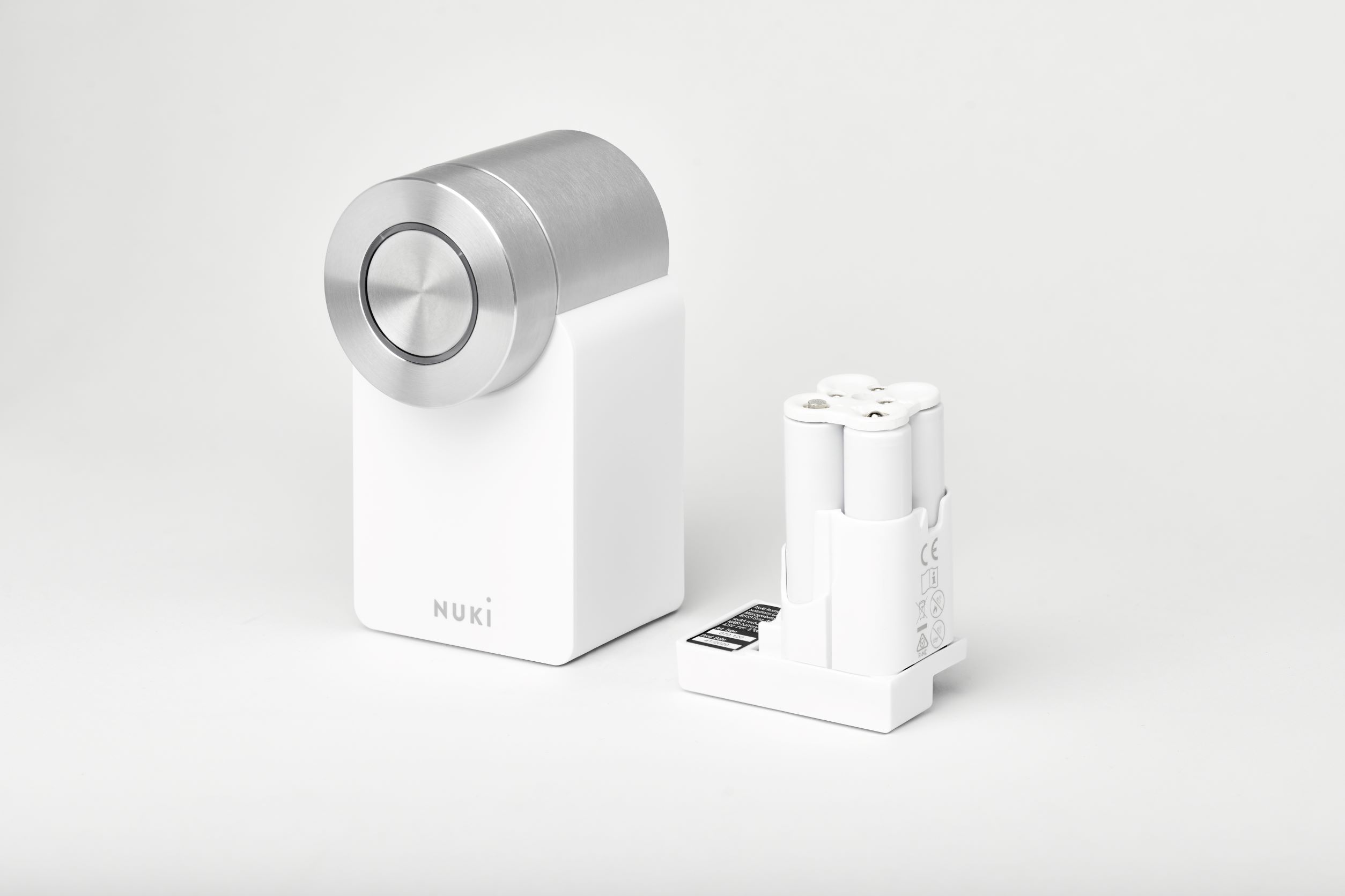

Das Nuki Power Pack ist ein wiederaufladbares Akkupack. Es gewährleistet eine optimale Stromversorgung für dein Smart Lock Go, 4. Generation und alle früheren Generationen. Dabei profitierst du von einer Batterielebensdauer von bis zu 6 Monaten.
Das Smart Lock und das etwas kleinere Power Pack
Das Smart Lock ist an der Tür befestigt. Am unteren Ende des Smart Locks befindet sich das Batteriefach. Dort kannst du das Power Pack montieren.

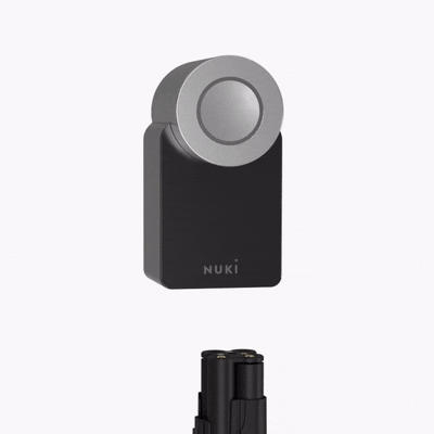

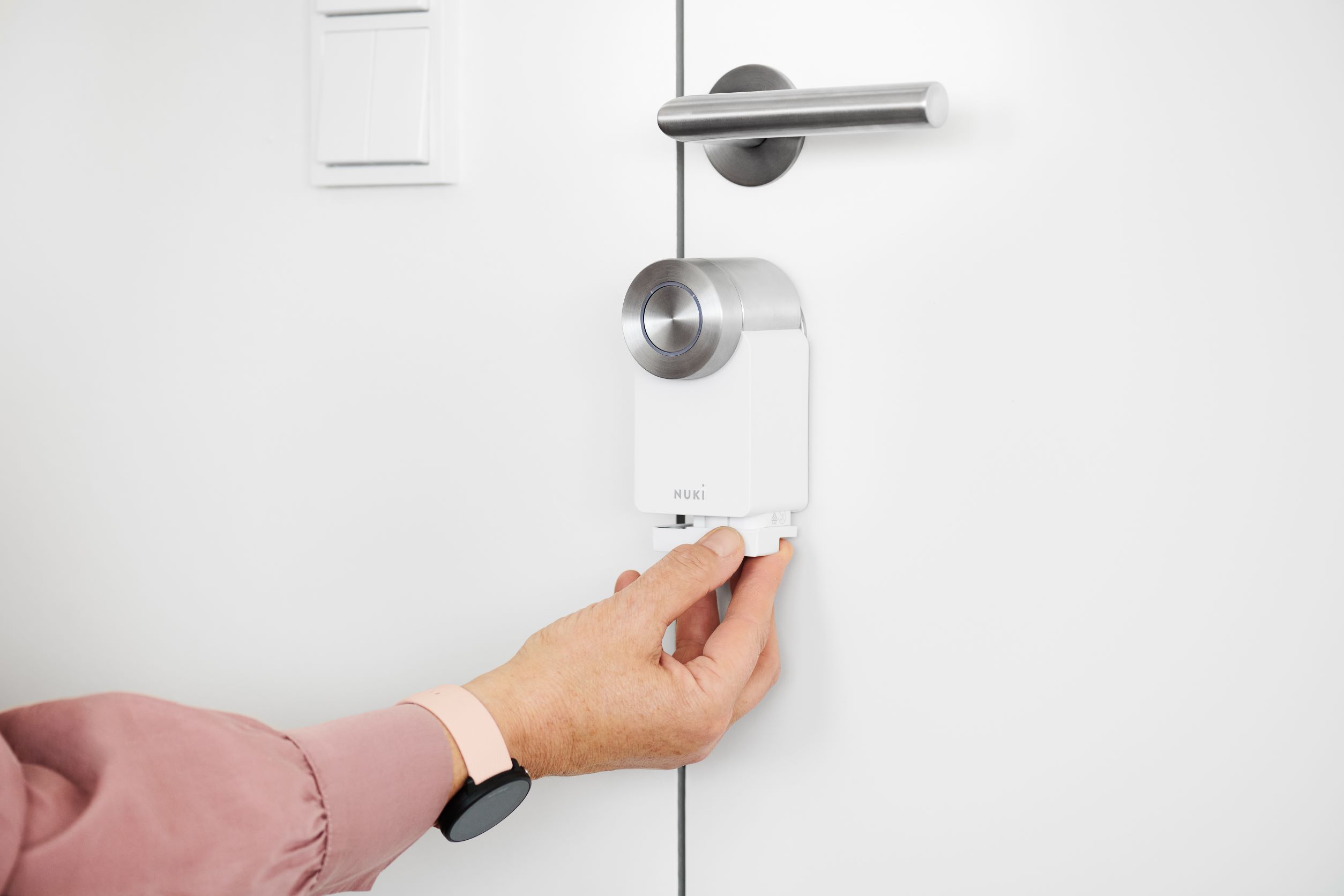

Entnimm zunächst das Batteriefach deines Smart Locks. Das Batteriefach befindet sich an der Unterseite des Smart Locks. Um es zu öffnen, drücke den kleinen Hebel auf der Unterseite in Pfeilrichtung. Wenn das Batteriefach aus dem Smart Lock entfernt ist, kannst du das Power Pack einfach einstecken.
Beachte, dass du verglichen zum Batteriefach mehr Kraft aufwenden musst, um das Nuki Power Pack in das Smart Lock einzulegen. Stabilisiere das Smart Lock dabei am besten mit einer Hand von oben, während du das Power Pack solange gedrückt hältst, bis du das typische Klickgeräusch hörst, das das Einrasten begleitet.
Auf der Unterseite des Smart Locks fefindet sich das Batteriefach. Dort kannst du das Power Pack montieren.
