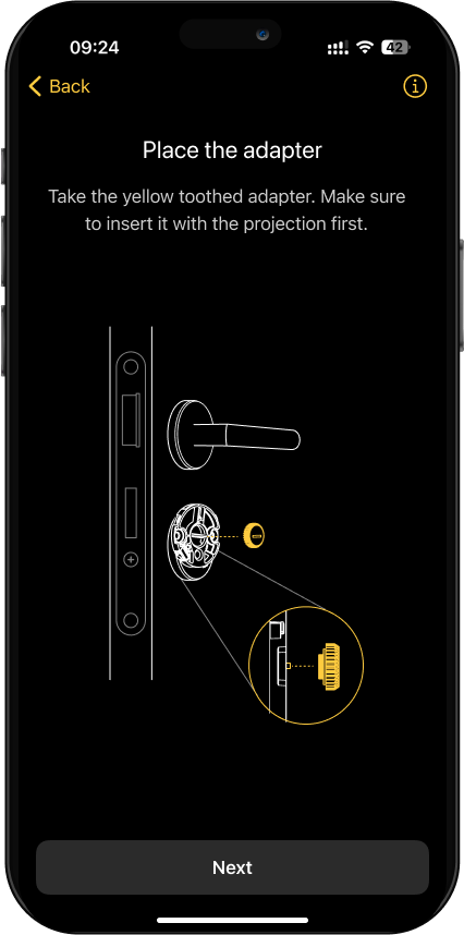

Place the yellow toothed adapter

Una vez que recibas el nuevo adaptador, asegúrate de insertarlo con el lado que sobresale primero.
