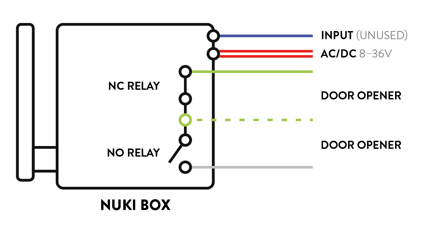

  4. Dependiendo del sistema de cierre existente, conecta el contacto NO (verde-blanco y blanco) o el contacto NC (verde-blanco y verde) de la Nuki Box al mecanismo de apertura de las puertas.
  5. Conecta los dos cables rojos a la fuente de alimentación (8-36V AC/DC).
  6. Después de encender la Nuki Box (aprox. 30 segundos) el LED comenzará a parpadear en rojo (a intervalos de 1 segundo).
  7. En cuanto la Nuki Box se haya encendido y conectado con éxito a los servidores de Nuki, el LED se encenderá de forma permanente en verde. Dependiendo de la calidad de la señal GSM, esto puede requerir unos minutos.
PIN out and schematics
Cable Pin out:
Red: Power Supply (8-36V AC/DC)
Green-White and White: Relay, Normally Open contact (NO)
Green-White and Green: Relay, Normally Closed contact (NC)
Blue: Input (currently not used)
