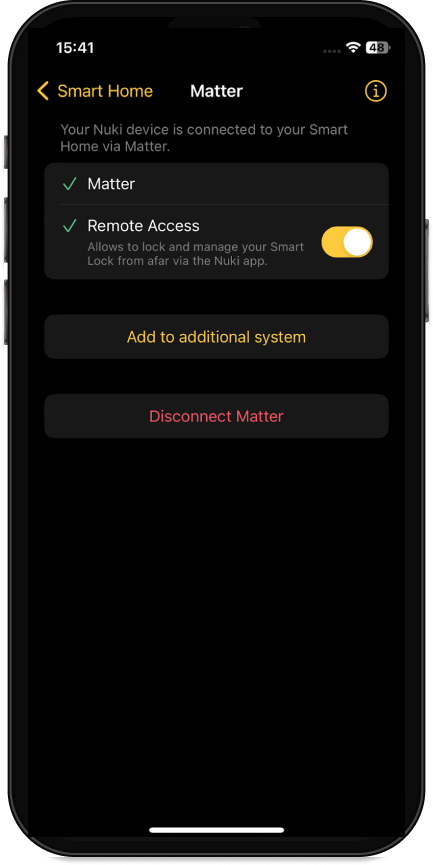

Remote Access via Thread enabled
Passage de Thread au module WiFi
Si vous souhaitez changer la connexion pour l’accès à distance de Thread au WiFi, désactivez tout simplement l’option « Accès à Distance » dans le réglage de Matter. Puis, allez à « Fonctions & Configuration » > « WiFi intégré » dans l’App Nuki et veillez à ce que le WiFi soit correctement configuré.
Passage de Thread à Bridge
Si vous souhaitez changer la connexion pour l’accès à distance de Thread à Bridge, appairez tout simplement le Bridge à l’aide de l’App Nuki. Cela coupera automatiquement l’Accès à Distance via Thread.
