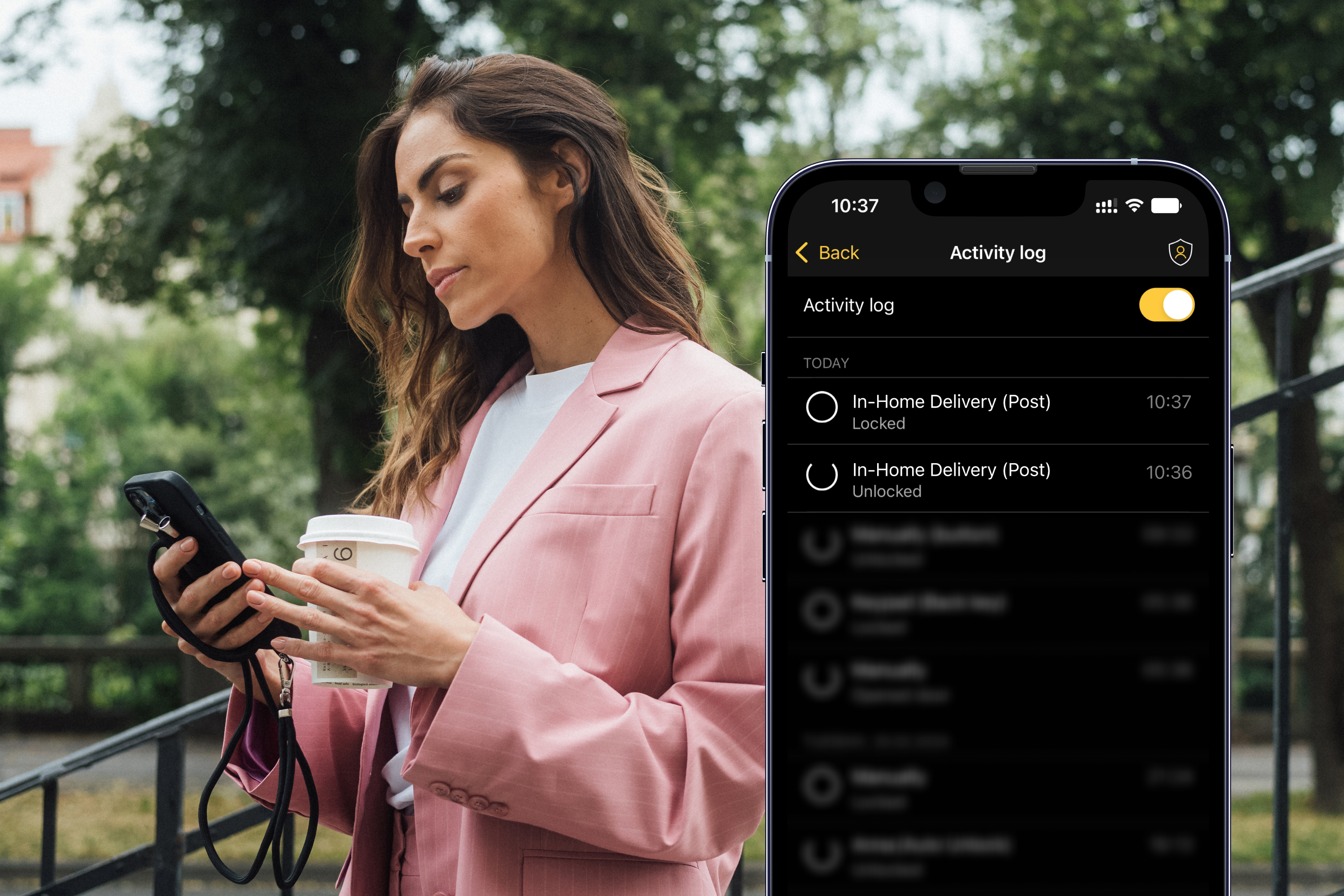

Comment savoir si les services postaux sont entrés chez moi pour un service In-Home Delivery ?
Vous pouvez toujours voir lorsqu’un livreur entre chez vous. Il existe deux options pour obtenir cette information via l’App Nuki :
  • Vous pouvez contrôler le journal d’activité dans votre App Nuki. Le journal d’activité suit tous les actions de verrouillage de votre Smart Lock et vous pouvez voir quand la poste autrichienne est entrée chez vous.
  • Si vous souhaitez avoir des notifications push, vous devez activer le Nuki Web.
Le Nuki Door Sensor vous donne encore plus d’informations : le Door Sensor vous permet non seulement de voir le statut de verrouillage, mais aussi de vérifier si votre porte est ouverte ou fermée.
The activity log tracks the lock actions by Austrian post. This example shows a woman looking in her activity log. She can see that the user called In-Home Delivery (Post) unlocked her door at 10:36 and locked it again at 10:37. So she can be sure that her parcel got delivered and that her door got savely locked again.
