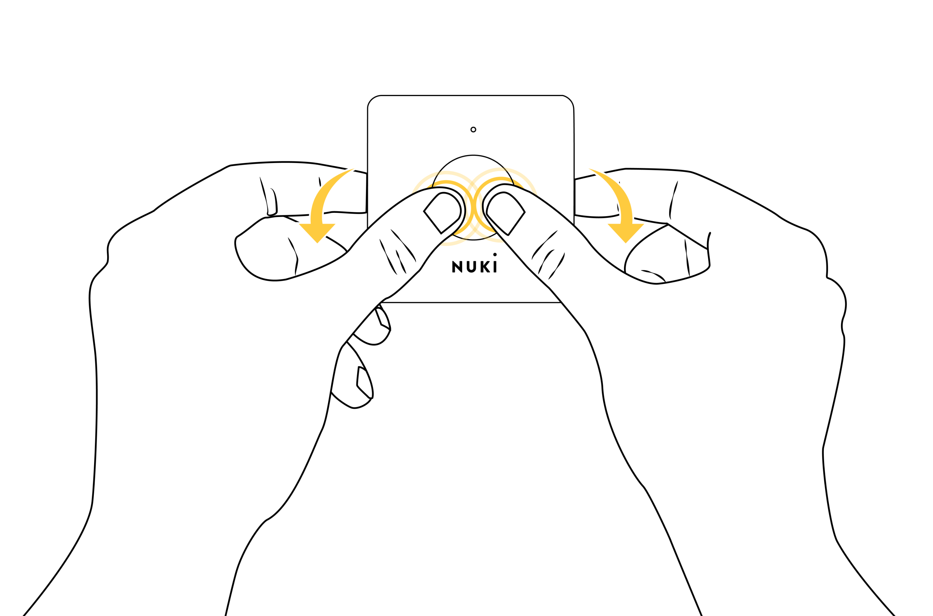

Pour insérer ou remplacer les piles, ouvrez le Nuki Opener en soulevant prudemment le couvercle recouvrant le port Micro USB et en le tirant vers l’avant.
This is how you change the Opener Batteries: Press the Opener Button with both thumbs while pulling the case forward at the same time.
