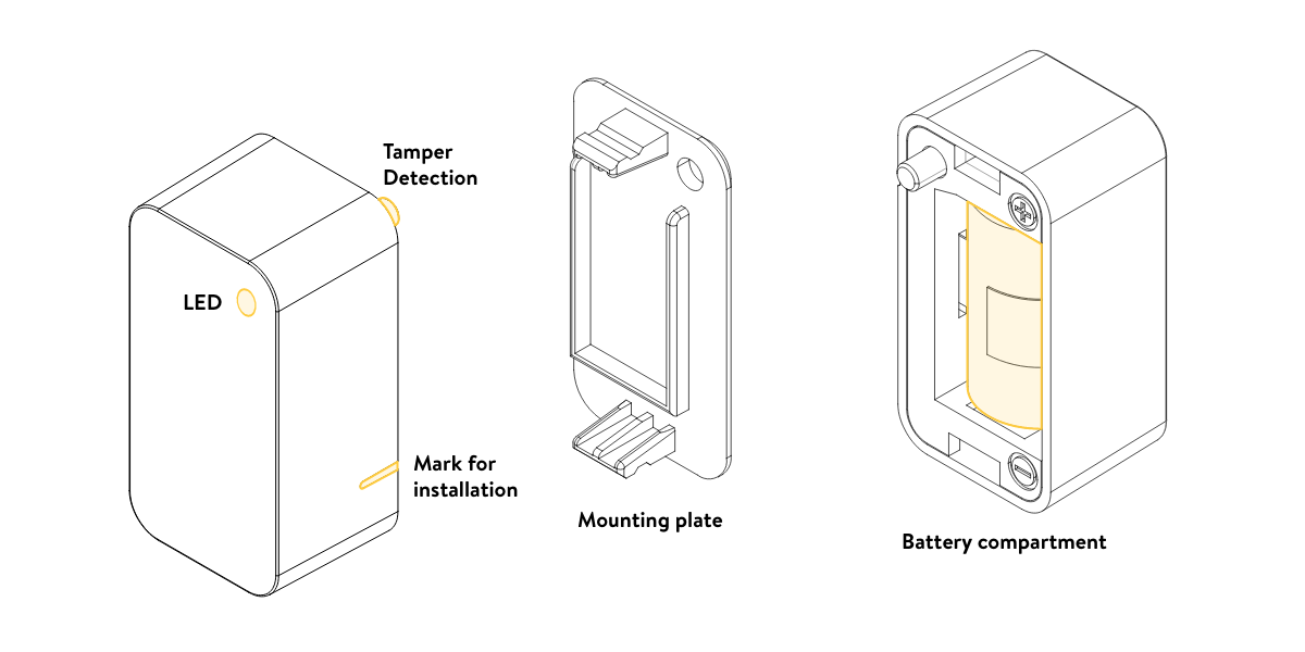

Le compartiment à piles est situé à l'arrière du Door Sensor. Il est fermé par le panneau arrière du Door Sensor, qui sert de plaque de montage.
Pour ouvrir le compartiment à piles, retirez le Door Sensor de la plaque de montage.
Si votre Door Sensor est déjà monté, il vous suffit de le tenir des deux côtés et de tirer le boîtier vers l'avant.

Door sensor with displayed battery compartment, led, mounting plate
