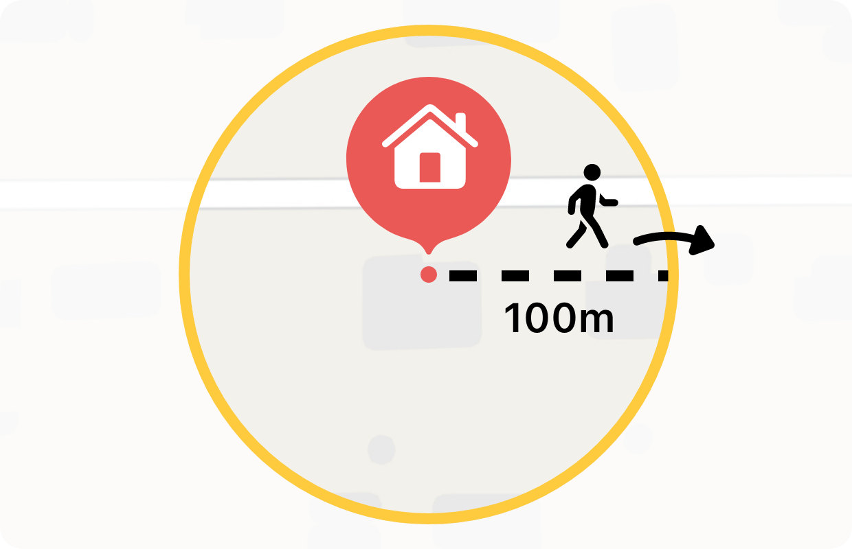

Uscita Geofence
leaving the geofence
Quale azione deve essere eseguita quando si esce dal geofence?
Il sistema operativo dello smartphone informa l'App Nuki all'uscita dal geofence. L'App Nuki attiva l'azione di blocco precedentemente definita.
Caso d'uso per “Uscita Geofence”
Per impostazione predefinita, Nuki non esegue alcuna azione quando si esce da casa. Nuki può bloccare automaticamente la tua porta quando esci di casa. Questa impostazione viene spesso utilizzata per aumentare il livello di sicurezza.

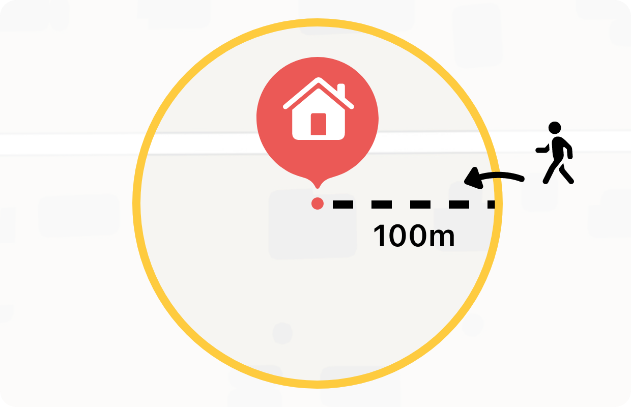

Entrata Geofence
entering the geofence
Quale azione deve essere eseguita quando si accede al geofence?
Nuki può controllare la tua porta quando entri nel geofence.
Il sistema operativo dello smartphone informa l'App Nuki all'ingresso nel geofence. L'App Nuki attiva l'azione di blocco precedentemente definita.
L'impostazione predefinita è 'nessuna azione', ma è possibile selezionare l'azione preferita.

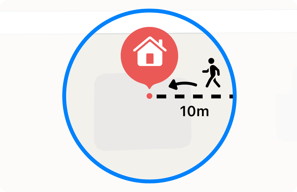

Dispositivo individuato
device found, you are within bluetooth range of the device
Quale azione deve essere eseguita non appena il dispositivo viene individuato?
L'azione predefinita per Auto Unlock dipende dal tipo di maniglia selezionato. Se hai scelto “pomello o barra”, la porta verrà aperta automaticamente. Se hai selezionato “maniglia”, la porta verrà sbloccata, ma il chiavistello non viene tirato.
L'azione da eseguire è personalizzabile. Puoi impostare a tua scelta l'azione di blocco desiderata.
