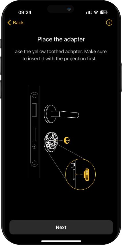

Place the yellow toothed adapter

Una volta ricevuto il nuovo adattatore, assicurati di inserirlo prima con il lato sporgente.
