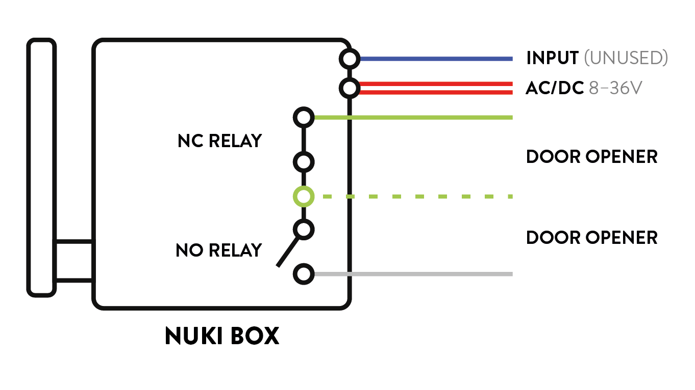

  4. A seconda del sistema di chiusura disponibile, collegare il contatto normalmente aperto (verde-bianco e bianco) o il contatto normalmente chiuso (verde-bianco e verde) della Nuki Box con il meccanismo di apertura della porta.
  5. Collegare i due cavi rossi all’alimentazione di corrente (8-36V AC/DC).
  6. Terminato il processo di avviamento della Nuki Box (ca. 30 secondi) il LED inizia a lampeggiare di colore rosso (a intervalli di 1 secondo).
  7. Una volta avviata con successo la Nuki Box e stabilito il collegamento con il server Nuki, il LED rimane permanentemente acceso di colore verde; in funzione della qualità del segnale GSM l’operazione può richiedere qualche minuto.
PIN out and schematics
Cable Pin out:
Red: Power Supply (8-36V AC/DC)
Green-White and White: Relay, Normally Open contact (NO)
Green-White and Green: Relay, Normally Closed contact (NC)
Blue: Input (currently not used)
