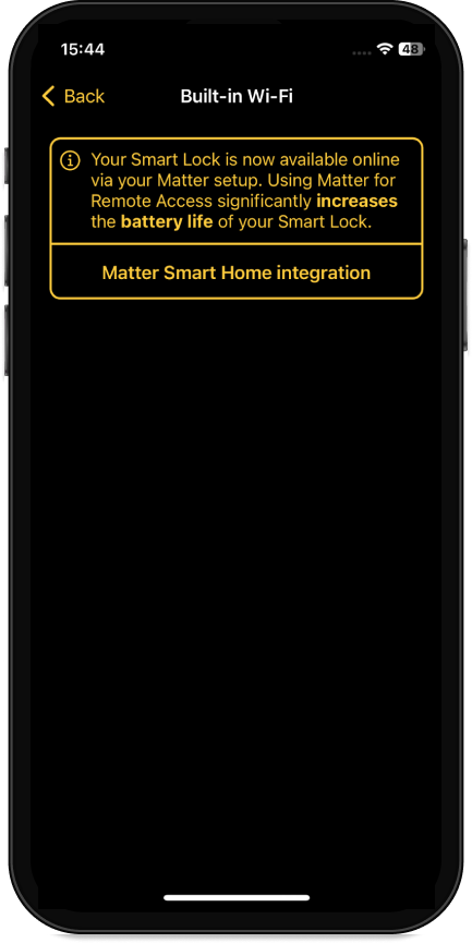

Built-in Wi-Fi
Schakelen van wifimodule naar Thread
Wanneer je de ingebouwde wifimodule hebt geactiveerd, wordt de wifiverbinding automatisch gedeactiveerd en wordt Toegang op Afstand via Thread tot stand gebracht.
Als het Thread-netwerk geen internetverbinding ondersteund of niet beschikbaar is, zal je Smart Lock de wifiverbinding blijven gebruiken.

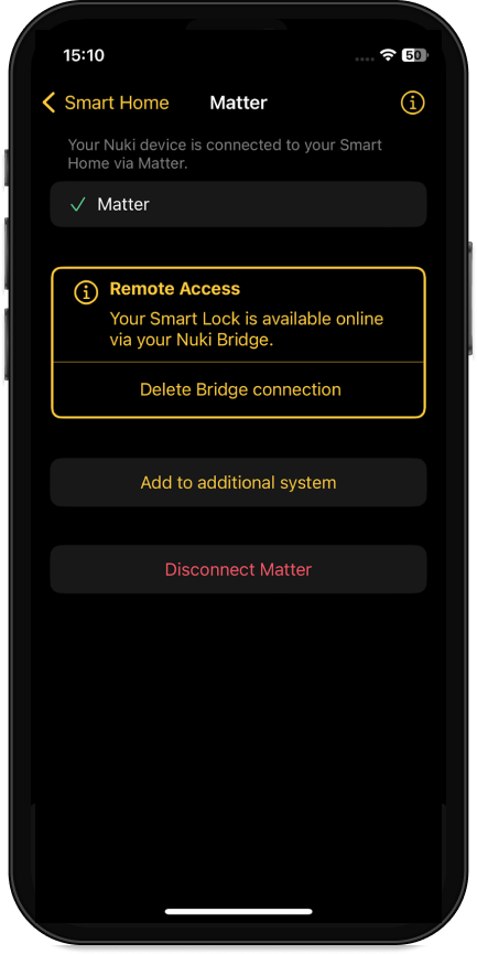

Delete Bridge connection
Schakelen van Bridge naar Thread
Als je Smart Lock gekoppeld is aan een Bridge, moet je eerst de Bridge-verbinding verbreken. Om dit te realiseren, open je de Matter-instellingen in de Nuki-app en tik je op “Bridge-verbinding verwijderen”.
Na het verwijderen van de Bridge-verbinding, wordt de Toegang op Afstand via Thread automatisch tot stand gebracht.

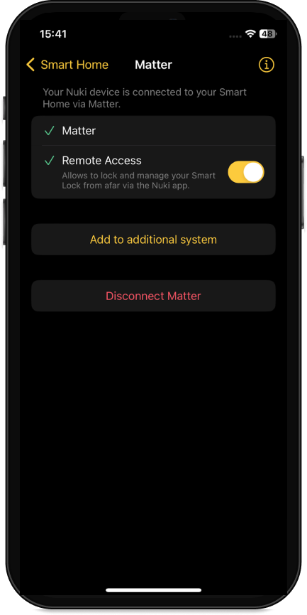

Remote Access via Thread enabled
Schakelen van Thread naar wifimodule
Wanneer je de verbinding voor toegang op afstand wilt veranderen van Thread naar wifi, schakel je gewoon de optie “Toegang op Afstand” in de Matter-instellingen uit. Hierna ga je naar “Functies en configuratie” > “Ingebouwde wifi” in de Nuki-app en controleer je of de wifi correct is ingesteld.
