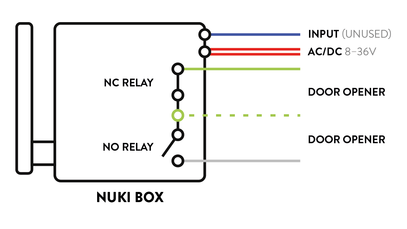

  4. Verbind, afhankelijk van het aanwezige sluitsysteem, ofwel het NO-contact (groen-wit/wit) ofwel het NC-contact (groen-wit/groen) van de Nuki Box met het openingsmechanisme van de deuren.
  5. Verbind de beide rode kabels met de stroomvoorziening (8-36V AC/DC).

PIN out and schematics
Cable Pin out:
Red: Power Supply (8-36V AC/DC)
Green-White and White: Relay, Normally Open contact (NO)
Green-White and Green: Relay, Normally Closed contact (NC)
Blue: Input (currently not used)
