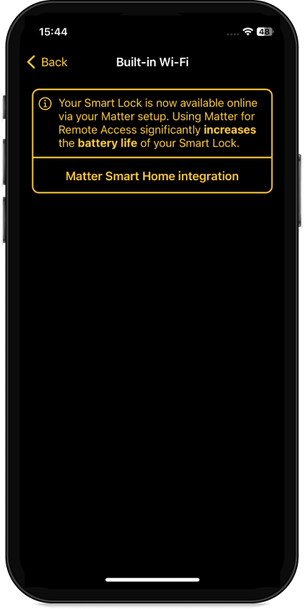

Switch from Built-in Wi-Fi to Thread
Von WLAN-Modul zu Thread wechseln
Sofern du bereits das integrierte WLAN-Modul aktiviert hattest, wird die WLAN-Verbindung automatisch deaktiviert und der Fernzugriff über Thread hergestellt.
Sollte das Thread-Netzwerk keine Internetverbindung unterstützen oder diese nicht verfügbar sein, verwendet dein Smart Lock weiterhin die WLAN-Verbindung.

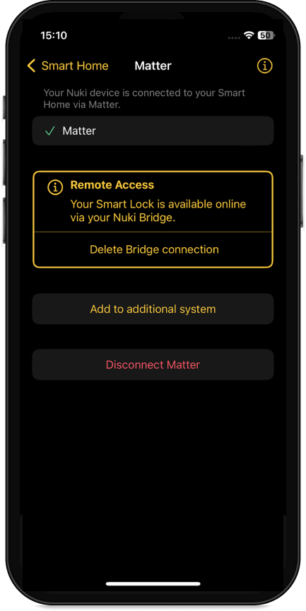

Delete Bridge connection
Von Bridge zu Thread wechseln
Ist dein Smart Lock bereits mit einer Bridge verbunden, musst du die Bridge-Verbindung zuerst trennen. Öffne dazu in der Nuki App die Matter-Einstellungen. Wähle hier die Option „Bridge-Verbindung trennen”.
Anschließend kannst du den Fernzugriff über Thread sofort nutzen.

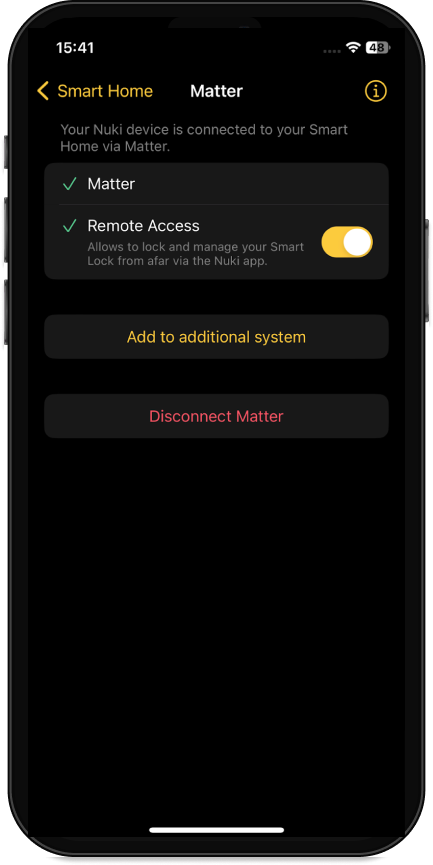

Remote Access via Thread enabled
Von Thread zu WLAN-Modul wechseln
Möchtest du den Fernzugriff von Thread auf WLAN ändern, musst du den Fernzugriff über Thread deaktivieren. Öffne dazu in der Nuki App die Matter-Einstellungen. Deaktiviere hier einfach die Option Fernzugriff.
Anschließend gehe in der App auf „Funktionen & Konfiguration” > „Integriertes WLAN” und stelle sicher, dass WLAN korrekt eingerichtet ist.
