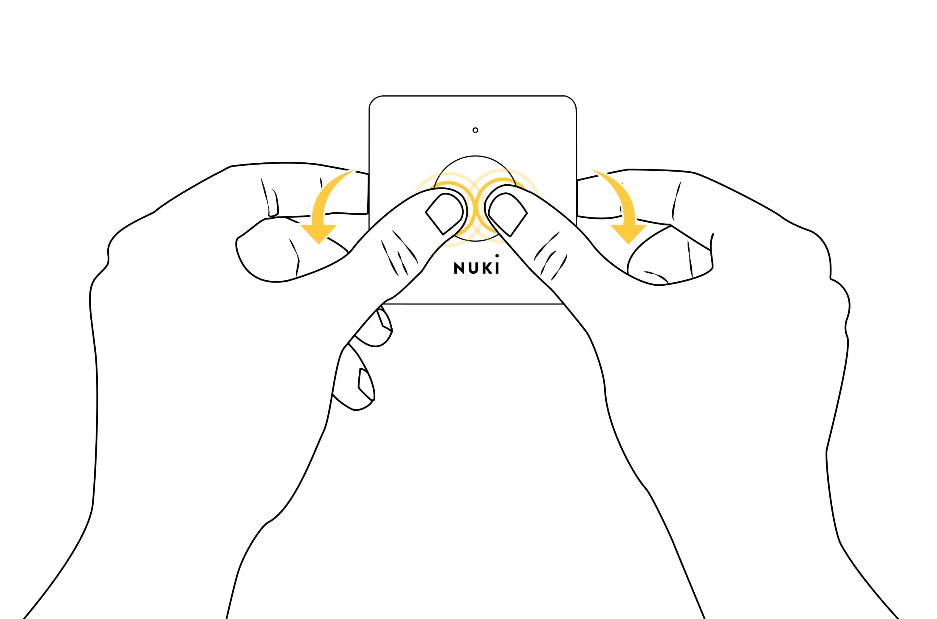

Batterien beim Opener wechseln
Um die Batterien einzulegen oder zu tauschen, öffne erst das Gehäuse. Hebe dazu die Abdeckung vorsichtig über den Micro USB Anschluss – dafür benötigst du keinerlei Werkzeug. Drücke dazu am besten mit den Daumen gegen den Button des Opener, während du das Gehäuse gleichzeitig an den seitlichen Rändern nach vorne wegziehst.
So wechselst du die Batterie des Openers: Drücke auf den Button des Openers währed du gleichzeitig das Gehäuse nach vorne ziehst.
