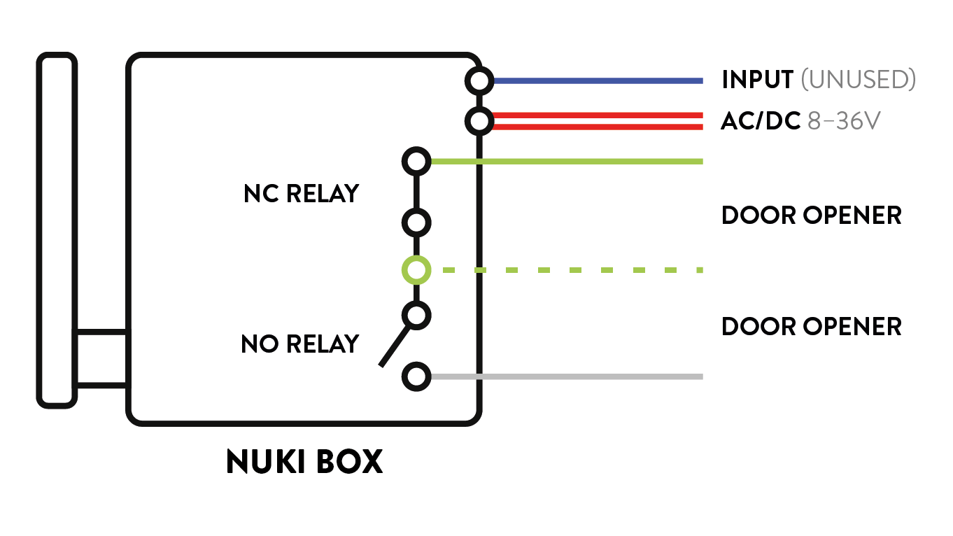

  4. Verbinde nun, je nach vorhandenem Schließsystem, entweder den NO-Kontakt (Grün-Weiß und Weiß) oder den NC-Kontakt (Grün-Weiß und Grün) der Nuki Box mit dem Öffnungsmechanismus der Türe.
  5. Verbinde die beiden roten Kabel mit der Stromversorgung (8-36V AC/ DC).

Schaltplan
Kabelbelegung:
Rot: Stromversorgung (8-36V AC/DC)
Grün-weiß und weiß: Relais, Schließer Kontakt (NO)
Grün-weiß und grün: Relais, Öffner Kontakt (NC)
Blau: Eingang (derzeit nicht verwendet)
