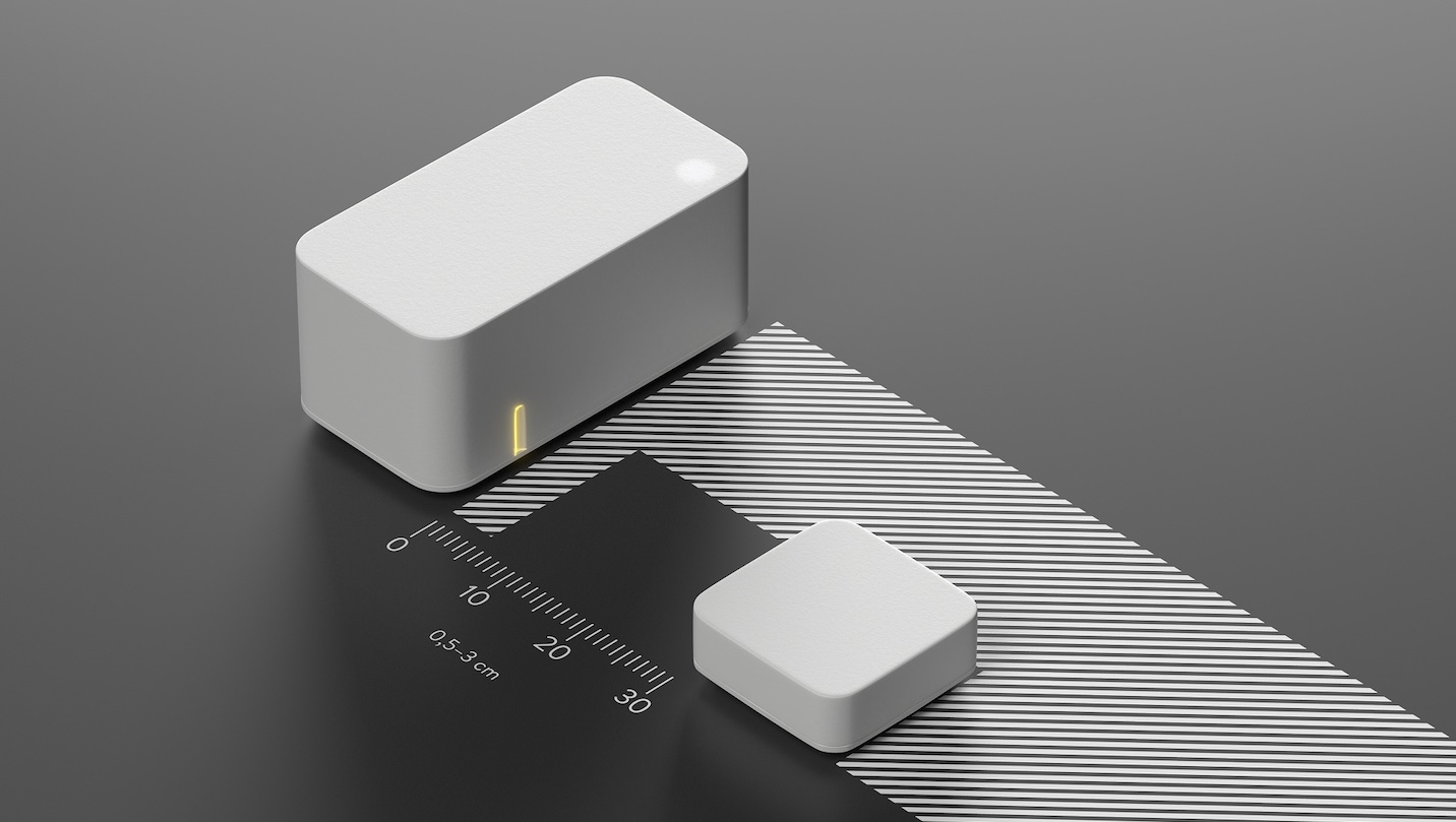

Hinweise zur Montage:
  • Achte auf die Markierung (Kerbe) am Sensor. Diese muss dem Magneten zugewandt sein.
  • Achte auch auf die Unterkanten: Die Kante unter der Markierung am Sensor muss auf gleicher Höhe sein wie die Unterkante des Magneten.
  • Der Abstand zwischen Door Sensor und Magnet sollte immer zwischen 0,5 cm und 3 cm liegen.
  • Beispiele zur Installation des Door Sensors.
illustrating Installation notes above
