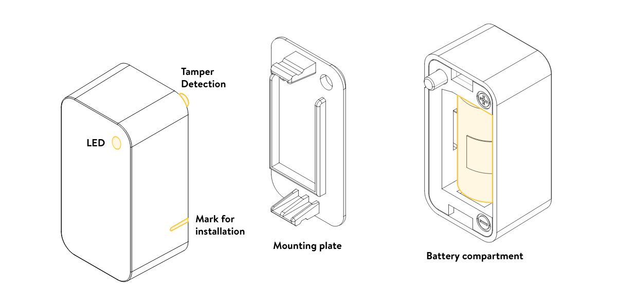

Das Batteriefach befindet sich auf der Rückseite des Door Sensors. Verschlossen wird es durch die Rückwand des Door Sensors, die als Montageplatte dient.
Um das Batteriefach zu öffnen, entferne die Montageplatte. Wenn der Door Sensor bereits montiert ist, halte ihn einfach an beiden Seiten fest und ziehe das Gehäuse nach vorne. Jetzt kannst du die Batterie (3,6 V Lithium-Batterie (½ AA ER14250)) wechseln.

Door sensor with displayed battery compartment, tamper detection, led, mounting plate
