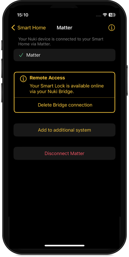

Delete Bridge connection
Cambiar de Bridge a Thread
Si tu Smart Lock está emparejado a un Bridge, primero deberás desconectar la conexión Bridge. Para ello, abre la configuración de Matter en la aplicación de Nuki y toca «Eliminar conexión de Bridge».
Tras eliminar la conexión de Bridge se establecerá automáticamente Accesso Remoto a través de Thread.
