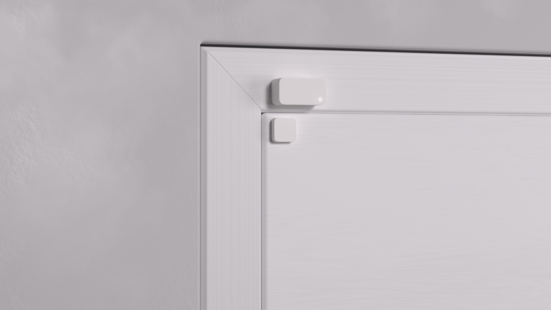

Door Sensor Mounting Example A1.1: If the door and the frame are at the same level, the Door Sensor and the Magnet can be applied parrallel on the side of the door

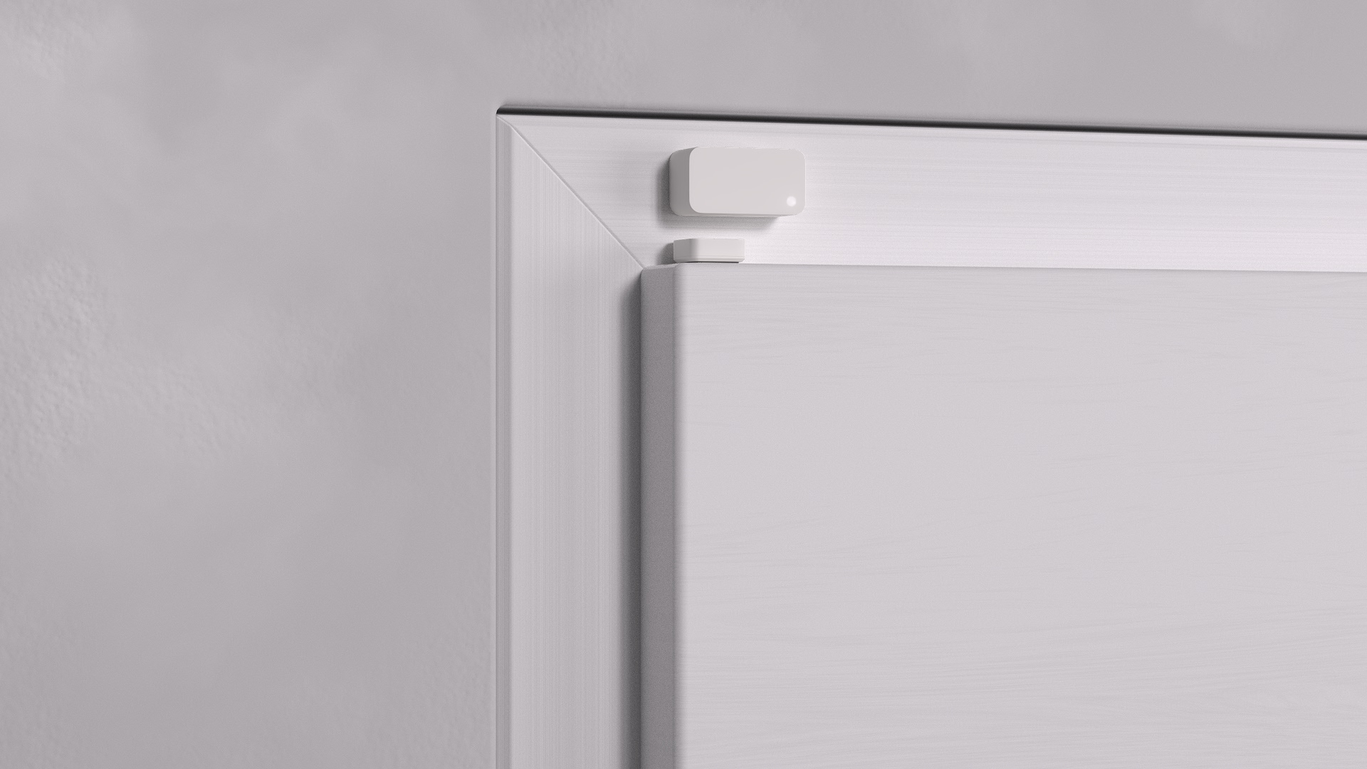

Door Sensor Mounting Example A1.2: If the door and the frame are at the same level, the Door Sensor and the Magnet can be applied parrallel on the top of the door
Si la puerta y el marco están al mismo nivel, el imán debe montarse en paralelo a Door Sensor en el interior de la puerta. La distancia entre el sensor y el imán debe estar en el rango de 0,5 y 3 cm.

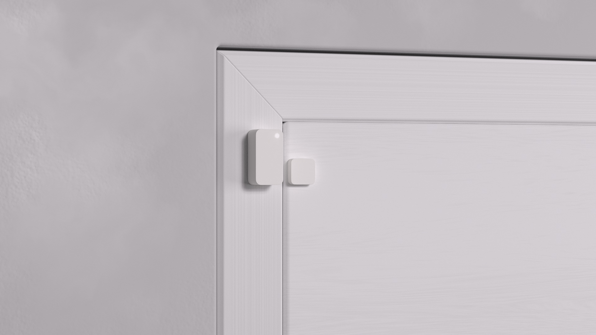

Door Sensor Mounting Example A2.1: If the door and the frame are not at the same level, the Door Sensor can be applied on the door and the Magnet on the edge of the door (for example at the side of the door)

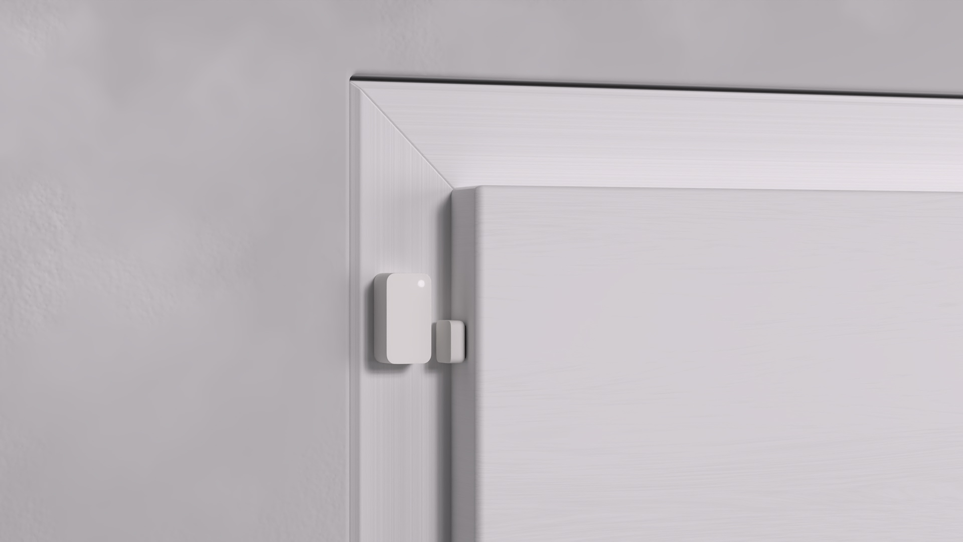

Door Sensor Mounting Example A2.2: If the door and the frame are not at the same level, the Door Sensor can be applied on the door and the Magnet on the edge of the door (for example at the top of the door)
Si la puerta y el marco de la puerta no están al mismo nivel, pega el imán en el borde de la puerta en un ángulo de 90° con respecto al sensor. La distancia entre el imán y el sensor debe estar entre 0,5 y 3 cm también para esta opción de montaje.

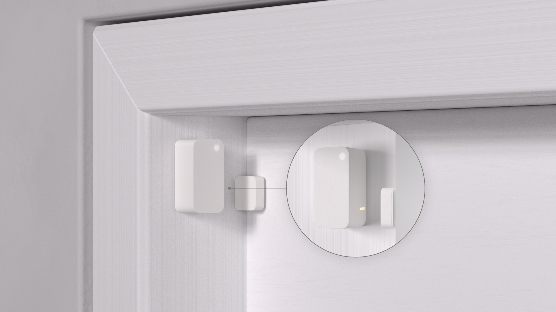

Door Sensor Mounting Example B: If the door opens outwards, the Door Sensor can be applied on the door frame and the Magnet on the door
Si tu puerta se abre hacia afuera, coloca el imán en la puerta en un ángulo de 90° con respecto al sensor.
