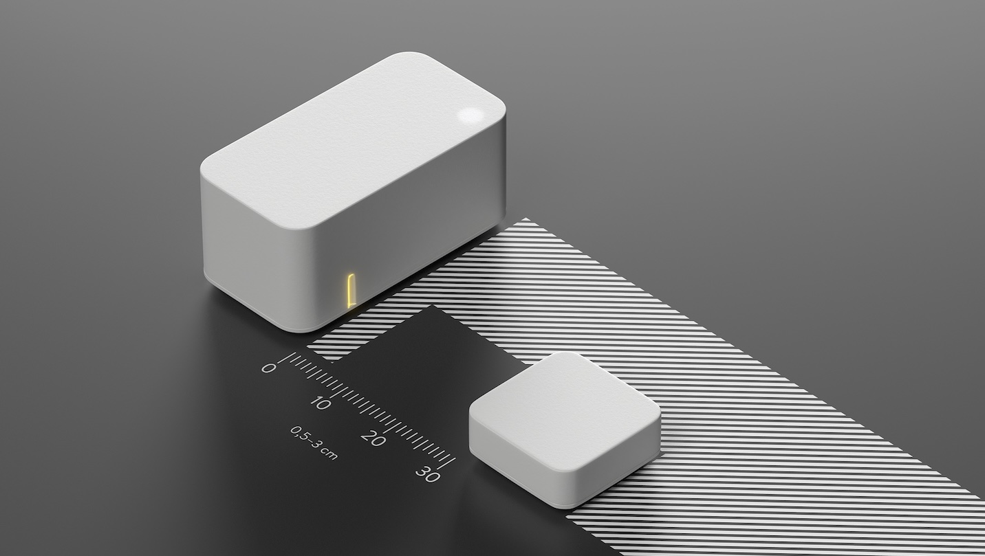

Remarques d'installation :
  • Faites attention à la marque (encoche) sur le capteur. Elle doit faire face à l'aimant.
  • Faites également attention aux bords inférieurs : Le bord sous la marque du capteur doit être à la même hauteur que le bord inférieur de l'aimant.
  • La distance entre le Door Sensor et l'aimant doit toujours être comprise entre 0,5 cm et 3 cm.
  • Exemples de montage du Door Sensor.
illustrant remarques d'installation ci-dessus
