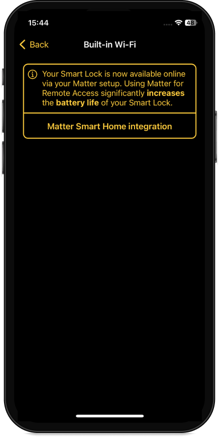

Built-in Wi-Fi
Passaggio da modulo Wi-Fi a Thread
Se hai già attivato il modulo Wi-Fi integrato, la connessione Wi-Fi verrà automaticamente disattivata e verrà stabilito Accesso Remoto tramite Thread.
Se la rete Thread non supporta una connessione internet o non è disponibile, la Smart Lock continua a utilizzare la connessione Wi-Fi.

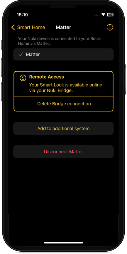

Delete Bridge connection
Passaggio da Bridge a Thread
Se la Smart Lock è abbinata a un Bridge, è necessario preventivamente disconnettere il Bridge. Per farlo, apri le impostazioni di Matter nell'App Nuki e premi “Rimuovi collegamento al Bridge”.
Dopo avere eliminato il collegamento al Bridge, Accesso Remoto tramite Thread viene stabilito automaticamente.

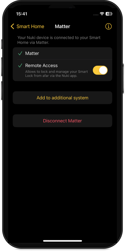

Remote Access via Thread enabled
Passaggio da Thread a modulo Wi-Fi
Per modificare la connessione di accesso remoto da Thread a Wi-Fi, è sufficiente disabilitare l'opzione “Accesso Remoto” nell'impostazione di Matter, andare a “Funzioni e configurazione” > “Wi-Fi integrato” nell'App Nuki e accertarsi che il Wi-Fi sia correttamente configurato.
Passaggio da Thread a Bridge
Per modificare la connessione di accesso remoto da Thread a Bridge, è sufficiente abbinare il Bridge tramite l'App Nuki; ciò disinserisce automaticamente Accesso Remoto tramite Thread.
