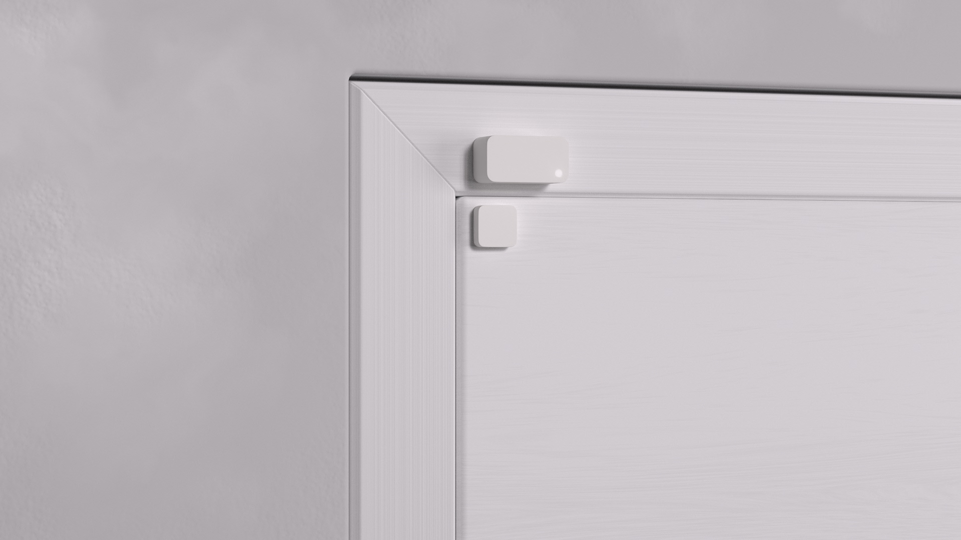

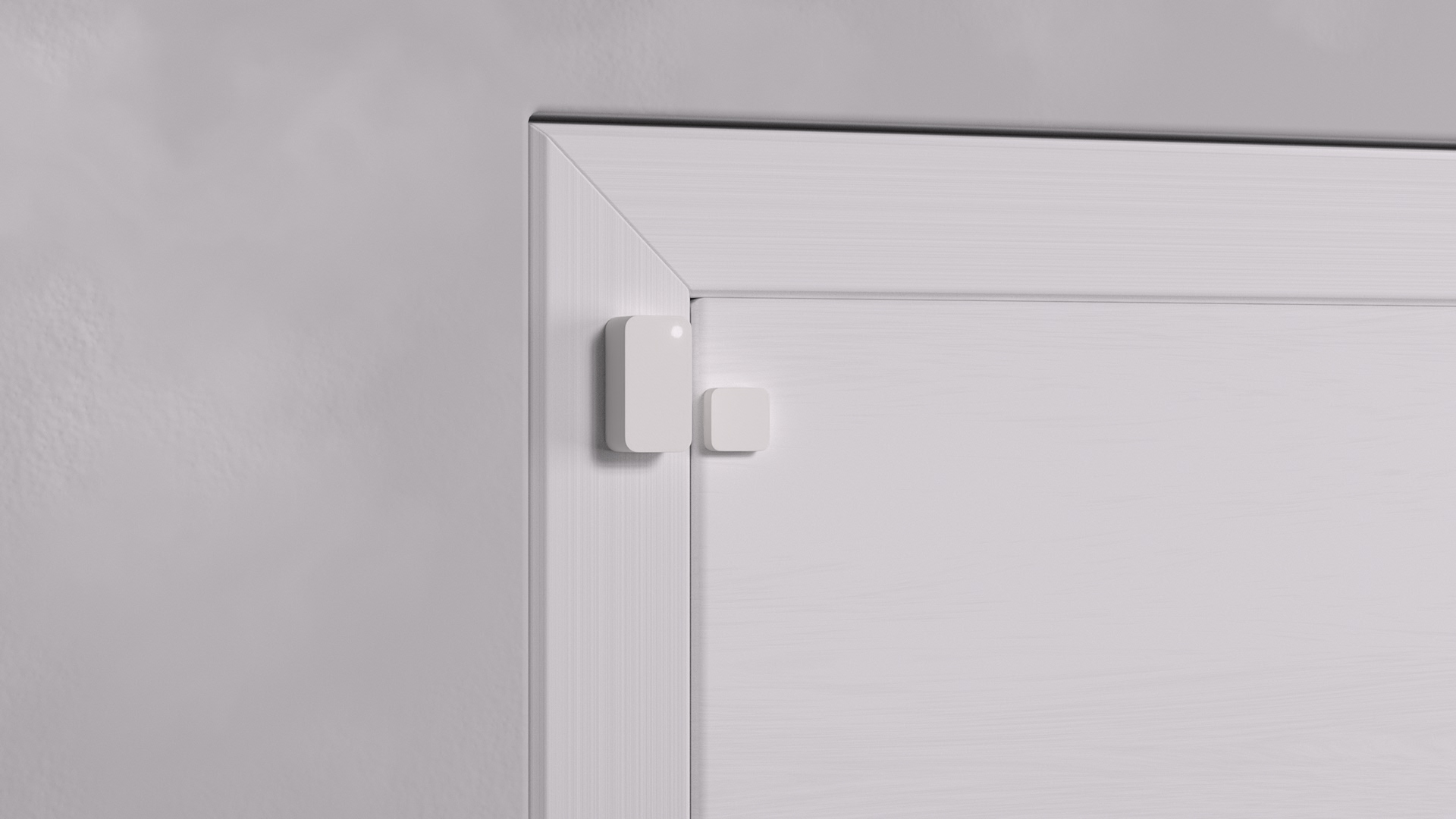

A.1) Porta e telaio della porta sono allo stesso livello
Door Sensor Mounting Example A1.1: If the door and the frame are at the same level, the Door Sensor and the Magnet can be applied parrallel on the side of the door
Door Sensor Mounting Example A1.2: If the door and the frame are at the same level, the Door Sensor and the Magnet can be applied parrallel on the top of the door
Se la porta e il telaio si trovano sullo stesso piano, il magnete deve essere montato parallelamente al Nuki Door Sensor all'interno della porta; la distanza tra il sensore e il magnete deve essere compresa tra 0,5 cm e 3 cm.

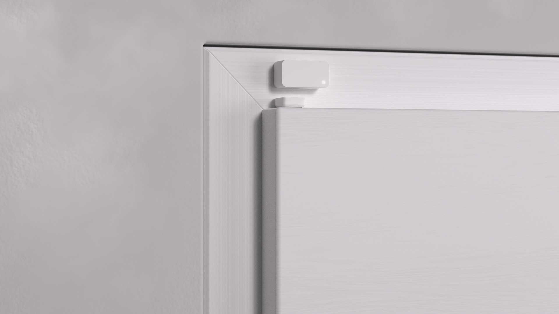

A.2) La porta poggia sul telaio della porta
Door Sensor Mounting Example A2.1: If the door and the frame are not at the same level, the Door Sensor can be applied on the door and the Magnet on the edge of the door (for example at the side of the door)
Door Sensor Mounting Example A2.2: If the door and the frame are not at the same level, the Door Sensor can be applied on the door and the Magnet on the edge of the door (for example at the top of the door)
Se la porta e il telaio non si trovano sullo stesso piano, il magnete deve essere applicato sul bordo della porta con un angolo di 90° rispetto al sensore; anche per questa opzione di montaggio, la distanza tra il magnete e il sensore deve essere compresa tra 0,5 e 3 cm.

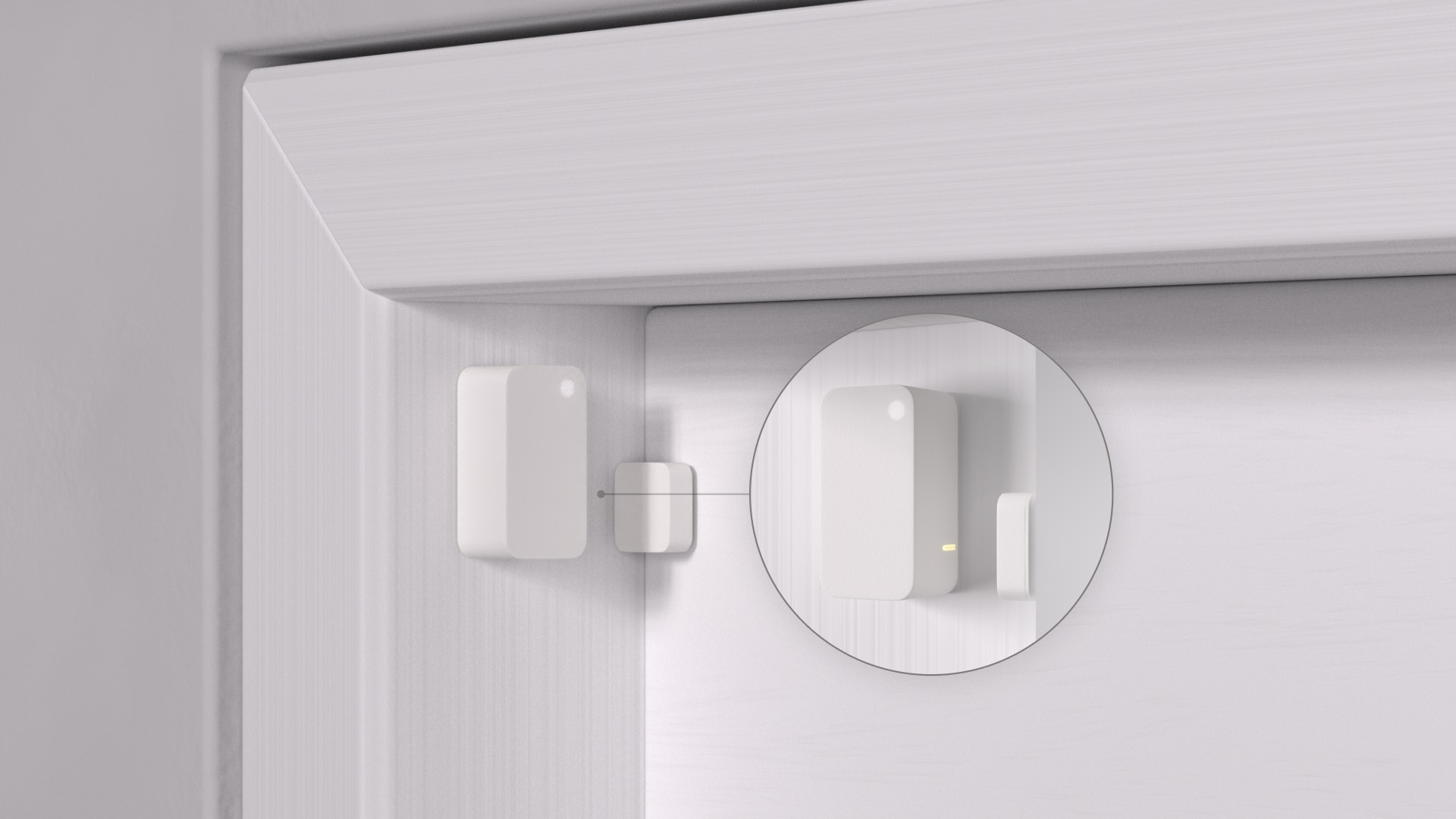

B) La porta si apre verso l'esterno
Door Sensor Mounting Example B: If the door opens outwards, the Door Sensor can be applied on the door frame and the Magnet on the door
Se la tua porta si apre verso l'esterno, posiziona il magnete sulla porta a un angolo di 90° rispetto al sensore; anche per questa opzione di montaggio, la distanza tra il magnete e il sensore deve essere compresa tra 0,5 e 3 cm.
