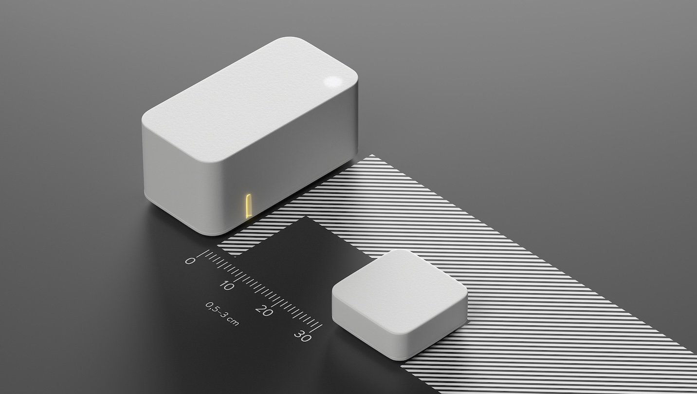

Note di installazione:
  • Fai attenzione al segno (intaglio) sul sensore. Deve essere rivolto verso il magnete.
  • Inoltre, fai attenzione ai bordi inferiori: il bordo sotto il segno del sensore deve essere alla stessa altezza del bordo inferiore del magnete.
  • La distanza tra il Door Sensor e il magnete deve sempre essere compresa tra 0,5 cm e 3 cm.
  • Esempi di montaggio del Door Sensor.
illustrazione delle note di installazione sopra
