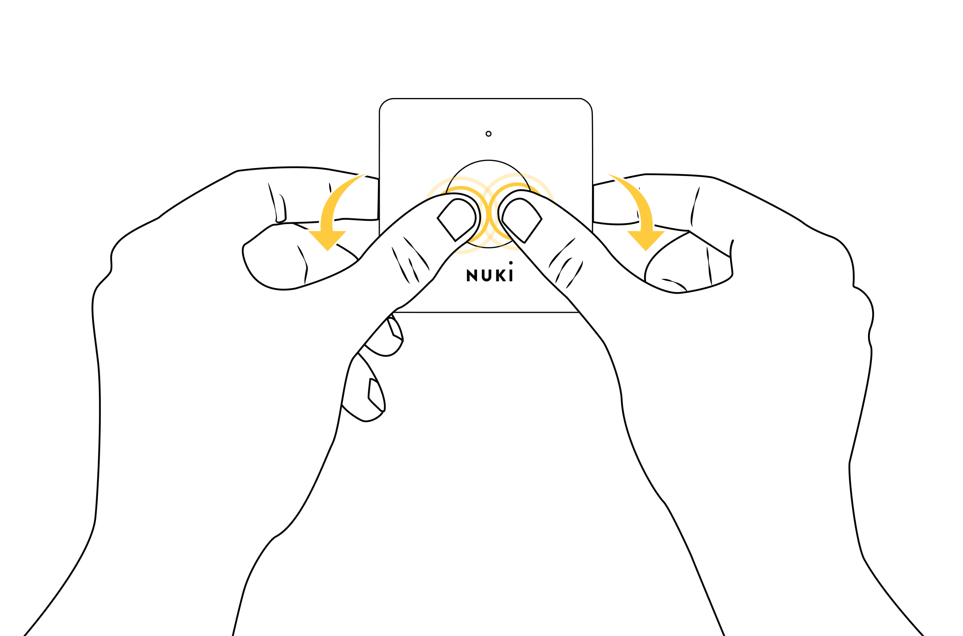

Voor het plaatsen of vervangen van batterijen maak je de Nuki Opener open door het deksel boven de micro-USB-poort open te houden en dit naar voren te duwen.
This is how you change the Opener Batteries: Press the Opener Button with both thumbs while pulling the case forward at the same time.
