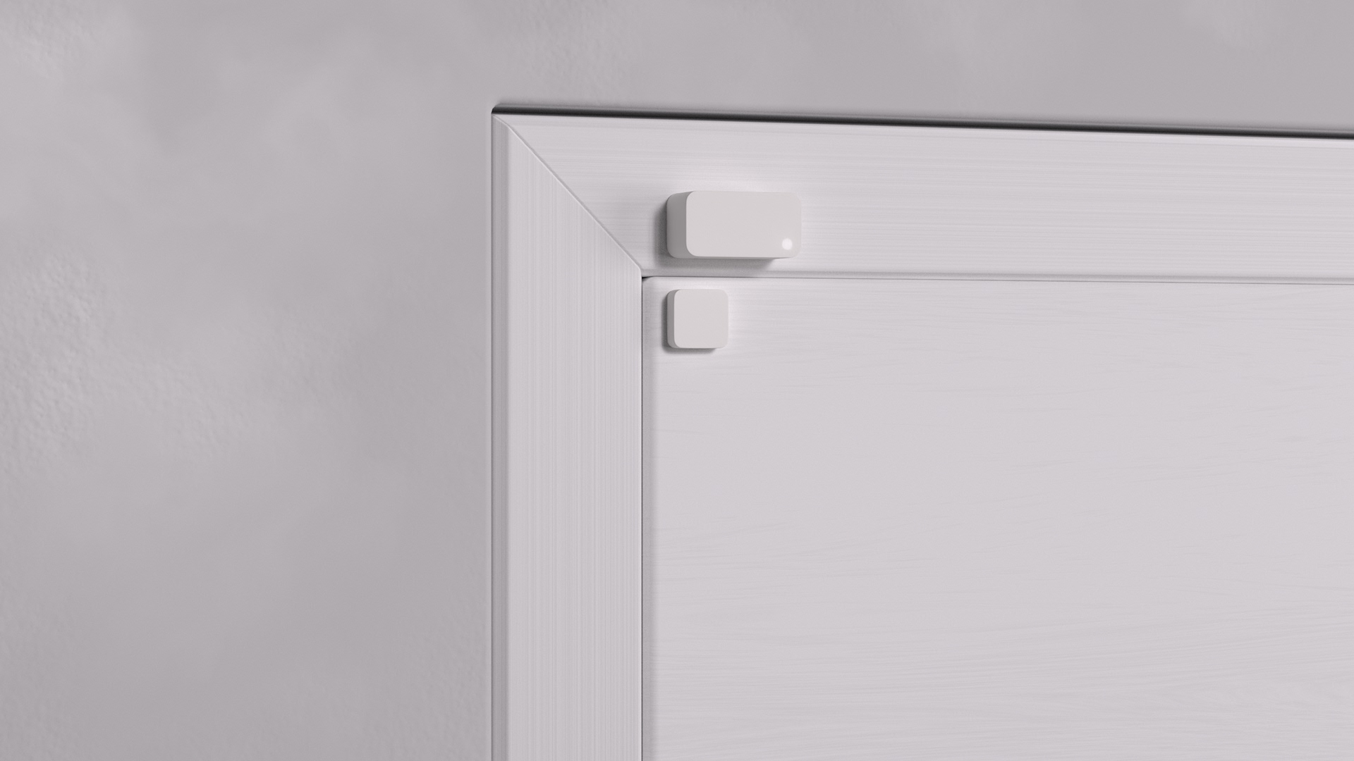

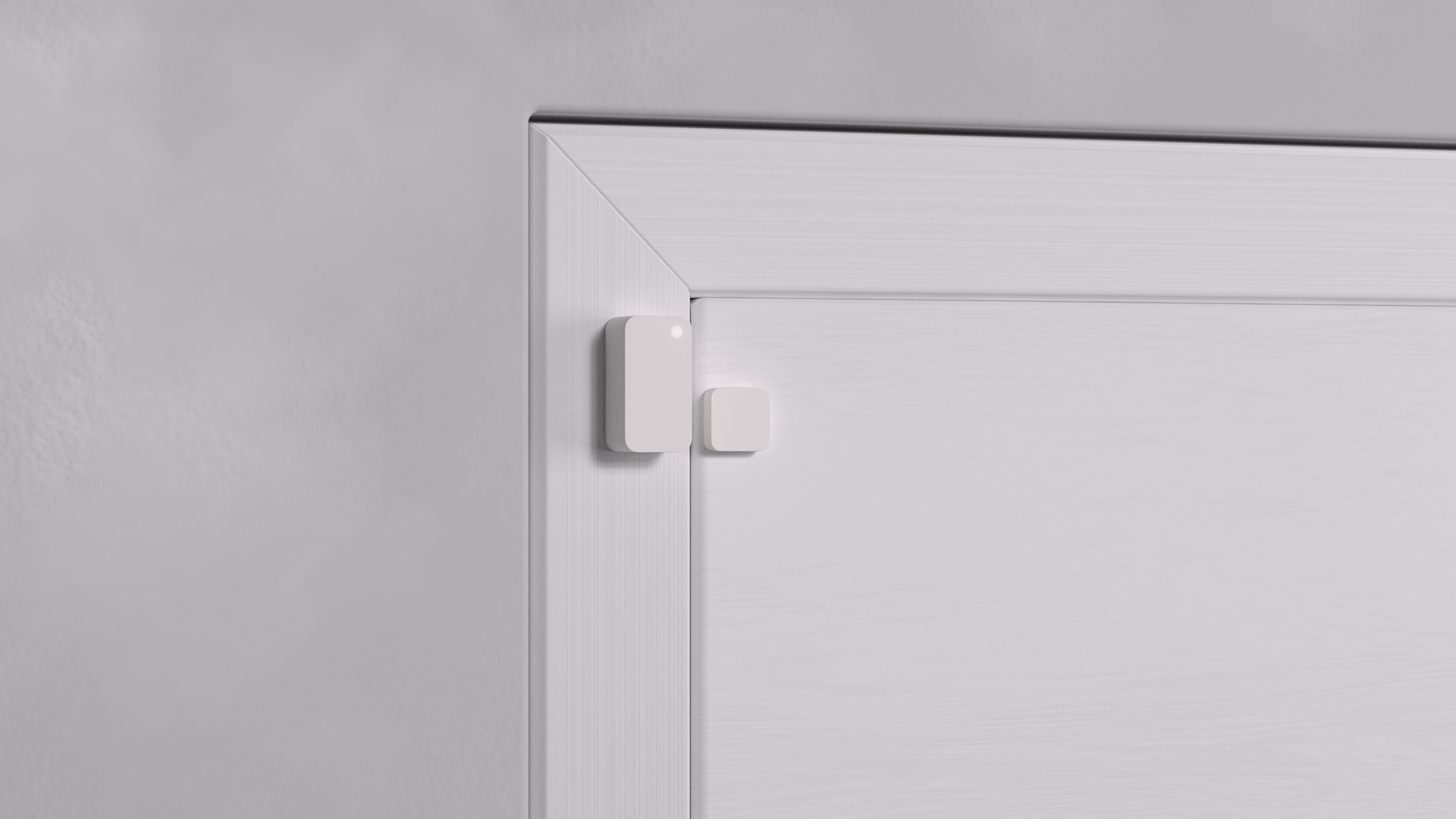

Door Sensor Mounting Example A1.1: If the door and the frame are at the same level, the Door Sensor and the Magnet can be applied parrallel on the side of the door
Door Sensor Mounting Example A1.2: If the door and the frame are at the same level, the Door Sensor and the Magnet can be applied parrallel on the top of the door
Wanneer de deur en het deurkozijn zich op gelijke hoogte bevinden, moet de magneet parallel ten opzichte van de Door Sensor worden gemonteerd, aan de binnenzijde van de deur. De afstand tussen de Door Sensor en de magneet moet tussen de 0,5 en 3 cm in liggen.

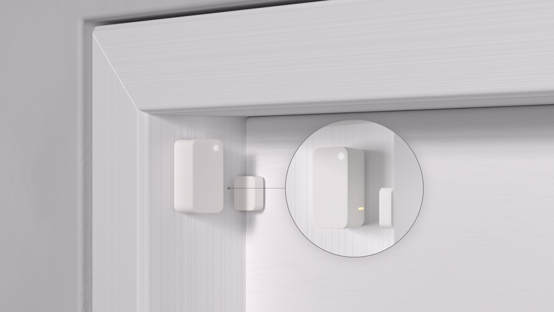

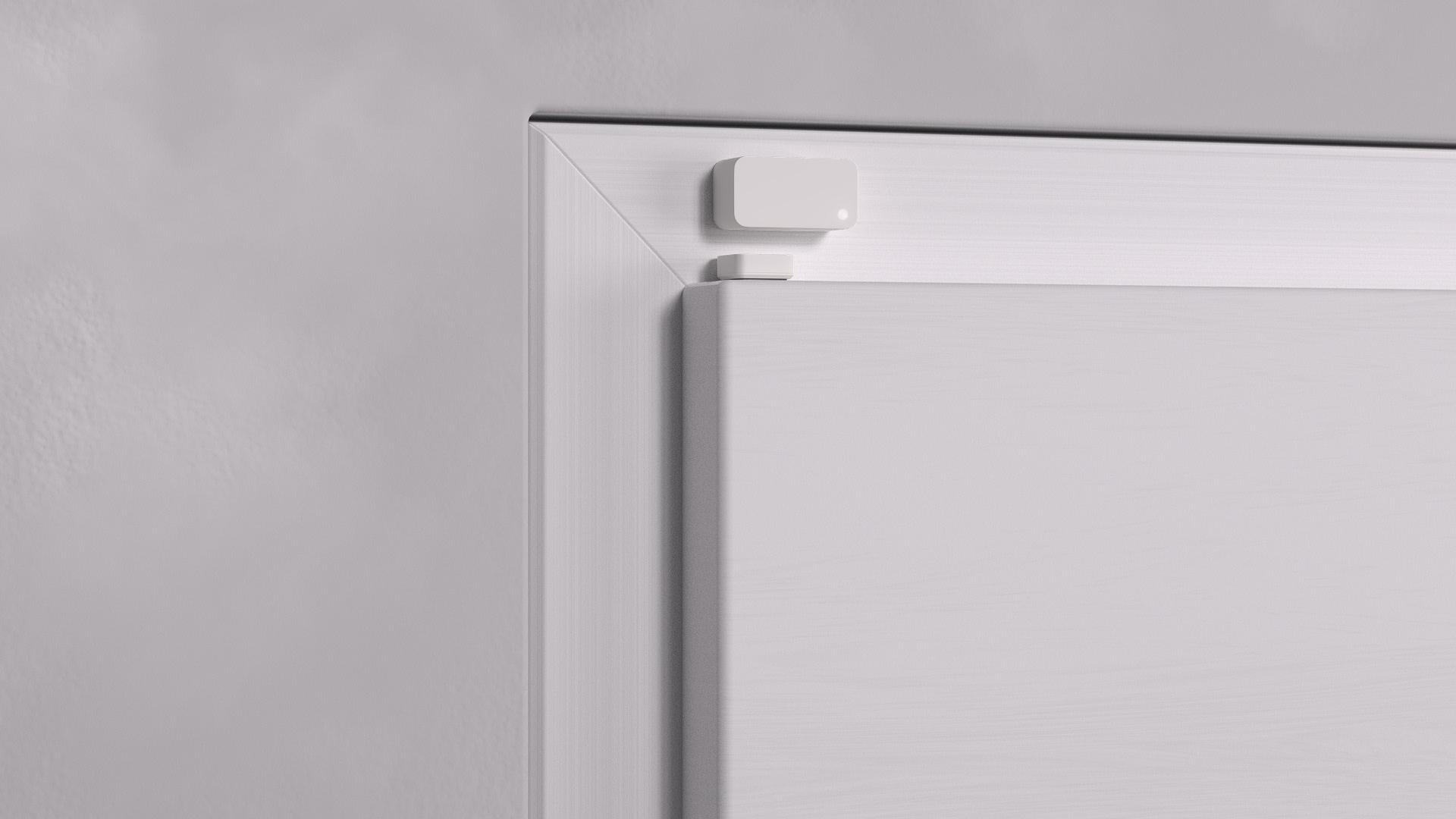

Door Sensor Mounting Example A2.1: If the door and the frame are not at the same level, the Door Sensor can be applied on the door and the Magnet on the edge of the door (for example at the side of the door)
Door Sensor Mounting Example A2.2: If the door and the frame are not at the same level, the Door Sensor can be applied on the door and the Magnet on the edge of the door (for example at the top of the door)
Wanneer de deur en het deurkozijn zich niet in elkaars verlengde bevinden, moet je de magneet in een hoek van 90° ten opzichte van de sensor op de rand van de deur plakken. De afstand tussen de Door Sensor en de magneet moet ook als je het zo monteert tussen de 0,5 en 3 cm in liggen.

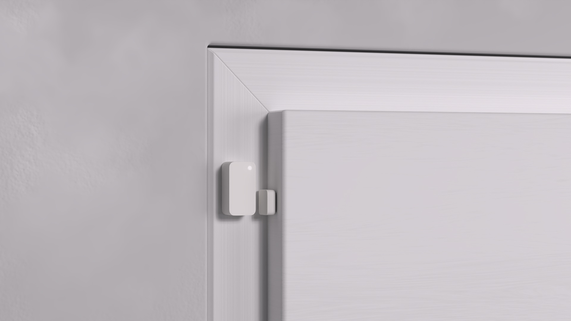

Door Sensor Mounting Example B: If the door opens outwards, the Door Sensor can be applied on the door frame and the Magnet on the door
Als je deur naar buiten opent, positioneer de magneet op de deur onder een hoek van 90° ten opzichte van de sensor.
