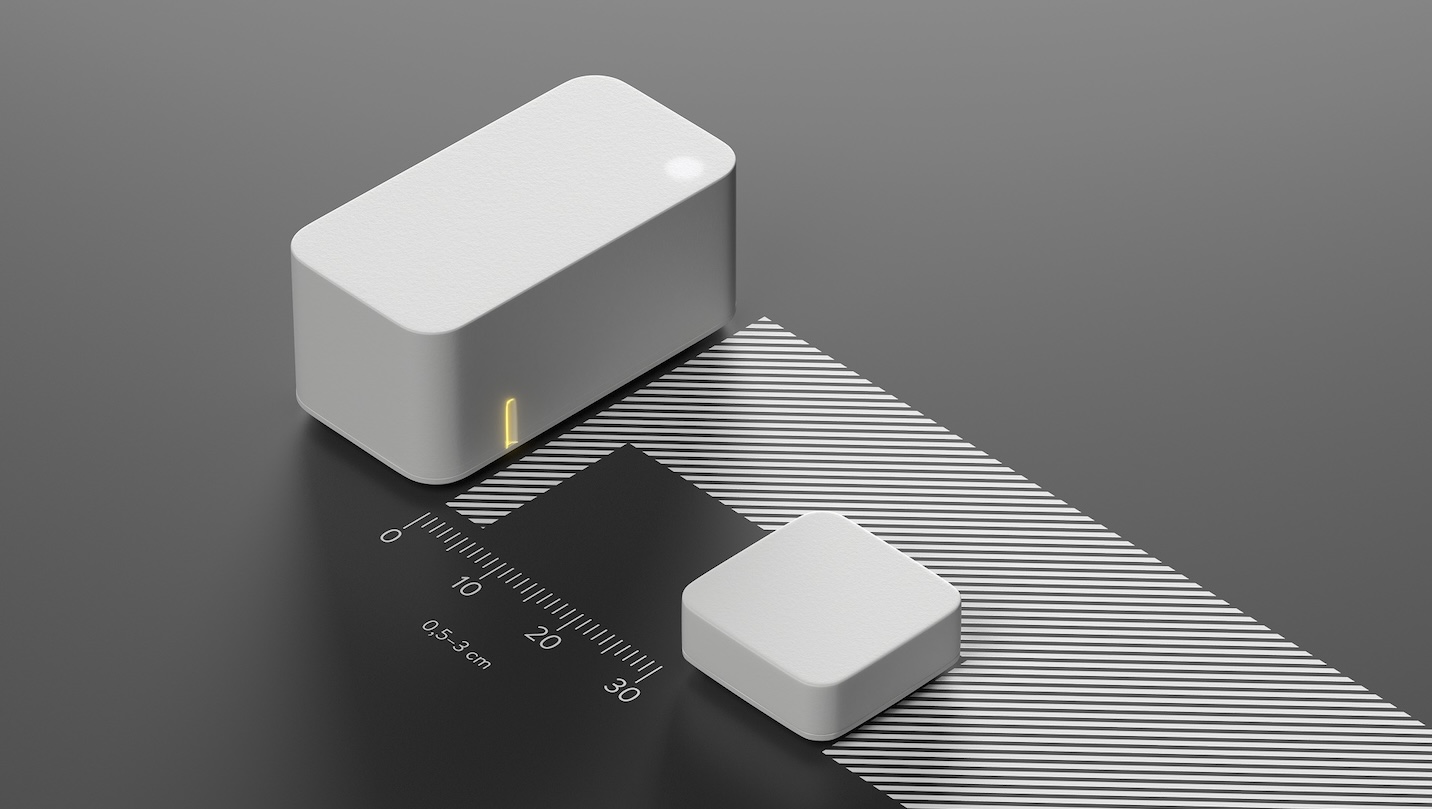

Installatie-instructies:
  • Let op de markering (inkeping) op de sensor. Deze moet naar de magneet wijzen.
  • Let ook op de onderranden: De rand onder de sensor markering moet op dezelfde hoogte zijn als de onderrand van de magneet.
  • De afstand tussen de Door Sensor en de magneet moet altijd tussen de 0,5 cm en 3 cm zijn.
  • Installatievoorbeelden voor de Door Sensor.
illustrerende de Installatie-instructies hierboven
