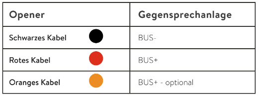

  1. Ausgangspunkt ist die originale Verkabelung deiner Anlage, bevor du den Opener angeschlossen hast.
  2. Schließe den schwarzen Draht des Openers, zusätzlich zum Draht der Anlage, bei Steckplatz **b** (BUS-) an.
  3. Schließe den roten Draht des Openers, zusätzlich zum Draht der Anlage, bei Steckplatz **a** (BUS+) an.
  4. Verändere – abgesehen von diesen beiden Schritten – die Verkabelung nicht. Verwende auch die mitgelieferte Klemme im Moment nicht.
  5. Konfiguriere den Opener mit Hilfe der Nuki App neu.
Minimalverkabelung digitale Anlagen: Scharzes Kabel = Bus minus, Rotes Kabel = Bus plus, Oranges Kabel = Bus plus (optional)
