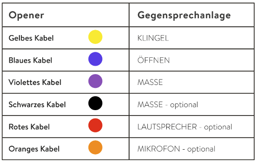

Minimalverkabelung bei analogen Anlagen
Mit Hilfe der Minimalverkabelung kannst du alle Funktionen des Openers nutzen. Lediglich die Klingelunterdrückung wird nicht unterstützt.
Minimalverkabelung analoge Anlagen: Gelbes Kabel = Klingel, Blaues Kabel = Öffnen, Violettes Kabel = Masse, Schwarzes Kabel = Masse optional, Rotes Kabel = Lautsprecher, Oranges Kabel = Mikrophon
Minimalverkabelung
