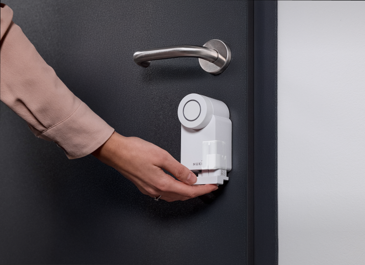

So wechselst du die Batterien des Smart Locks Go und aller früheren Generationen
- Das Batteriefach befindet sich an der Unterseite des Smart Locks. Um es zu öffnen, drücke den kleinen Hebel in Pfeilrichtung.
- Tausche die Batterien und lege das Batteriefach wieder in das Smart Lock ein.
Hier findest du auch eine Videoanleitung zum Tausch der Batterien:
