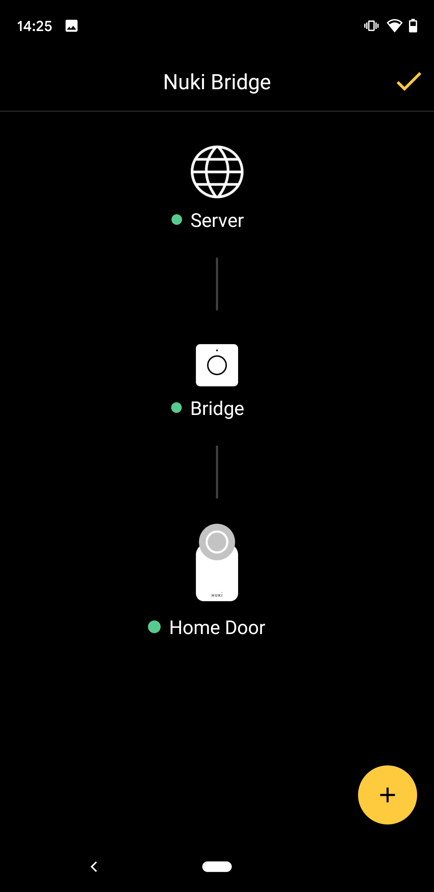

Abre la aplicación de Nuki y entra en el menú principal (arriba a la izquierda, tres barras amarillas). Selecciona “Administrar dispositivo” > “Accesorios“ > "Bridge". Sigue las instrucciones en la aplicación hasta que aparezca la pantalla de conexión de la Bridge.
Manage Bridge
La aplicación de Nuki te mostrará ahora el servidor, Bridge y el dispositivo Nuki en una vista general. Si todos los componentes están conectados, aparecerán marcados con un punto verde.
  • Servidor
    Elige o cambia tu red para conectar Bridge a la red WiFi deseada.
  • Bridge
    Obtén el ID de Bridge y la versión de firmware instalada o restablece la configuración de fábrica de Bridge.
    También puedes activar aquí la API HTTP.
  • Dispositivo
    Elige o cambia el dispositivo Nuki que deseas controlar en línea. Aquí también puedes conocer el estado de la conexión de tu dispositivo Nuki.
