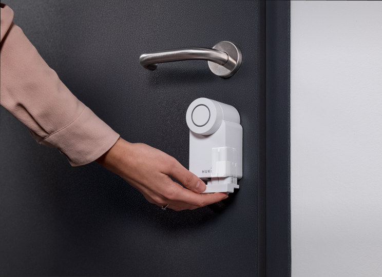

Nuki Power Pack—développé et recommandé par Nuki
Le Nuki Power Pack vous offre une alimentation électrique optimale pour votre Smart Lock Go et les versions précédentes. Il a été développé par Nuki et optimisé pour ces types de Smart Lock. Il garantit la meilleure expérience et la plus longue durée de vie de pile pour la Smart Lock Go et les générations précédentes. Le Power Pack peut être facilement équipé ultérieurement pour ces Smart Locks.

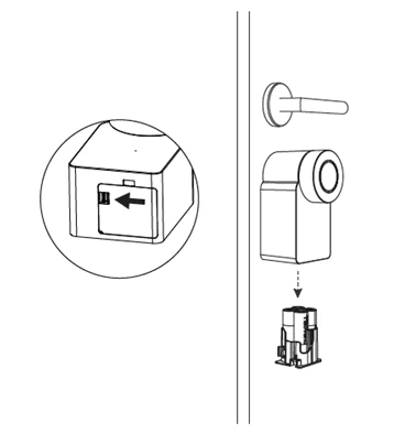

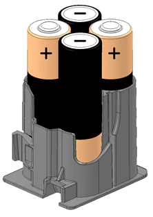

How to remove the battery compartment: push the lever and take it out                         battery compartment with 4 batteries
  1. Le compartiment des piles se trouve en dessous de la serrure Smart Lock. Pour l’ouvrir poussez le petit levier en direction de la flèche et ôtez le compartiment des piles de la Smart Lock.
  2. Changez les piles et remettez le compartiment des piles dans la Smart Lock.
