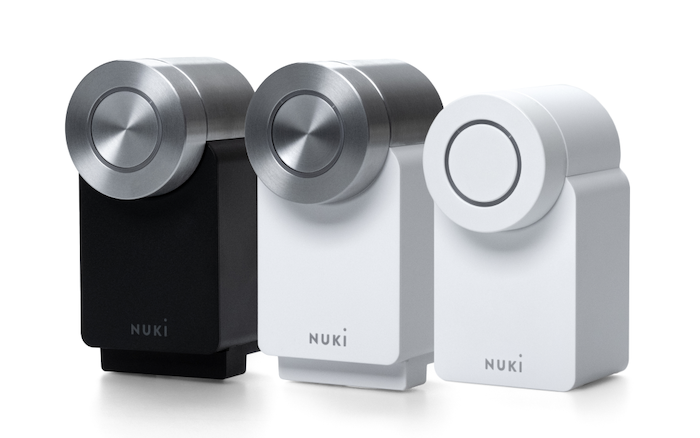

1) Smart Lock con batteria integrata
Questa è la generazione più recente di la Nuki Smart Lock.
Include tutte le funzioni delle versioni precedenti, come il supporto a Matter o il Wi-Fi integrato, e non richiede il Nuki Bridge per la connessione.
La funzione più recente è la possibilità di ripristinare un backup da una Smart Lock precedente.
Tipo Colore Wi-Fi integrato Matter over Thread Altro
Smart Lock Pro (5ª generazione) Argento con anello di base nero o bianco yes yes Retrofit
70 mm lunghezza
Smart Lock Ultra Argento con anello di base nero o bianco yes yes Dotato di il Nuki Universal Cylinder
58 mm lunghezza
