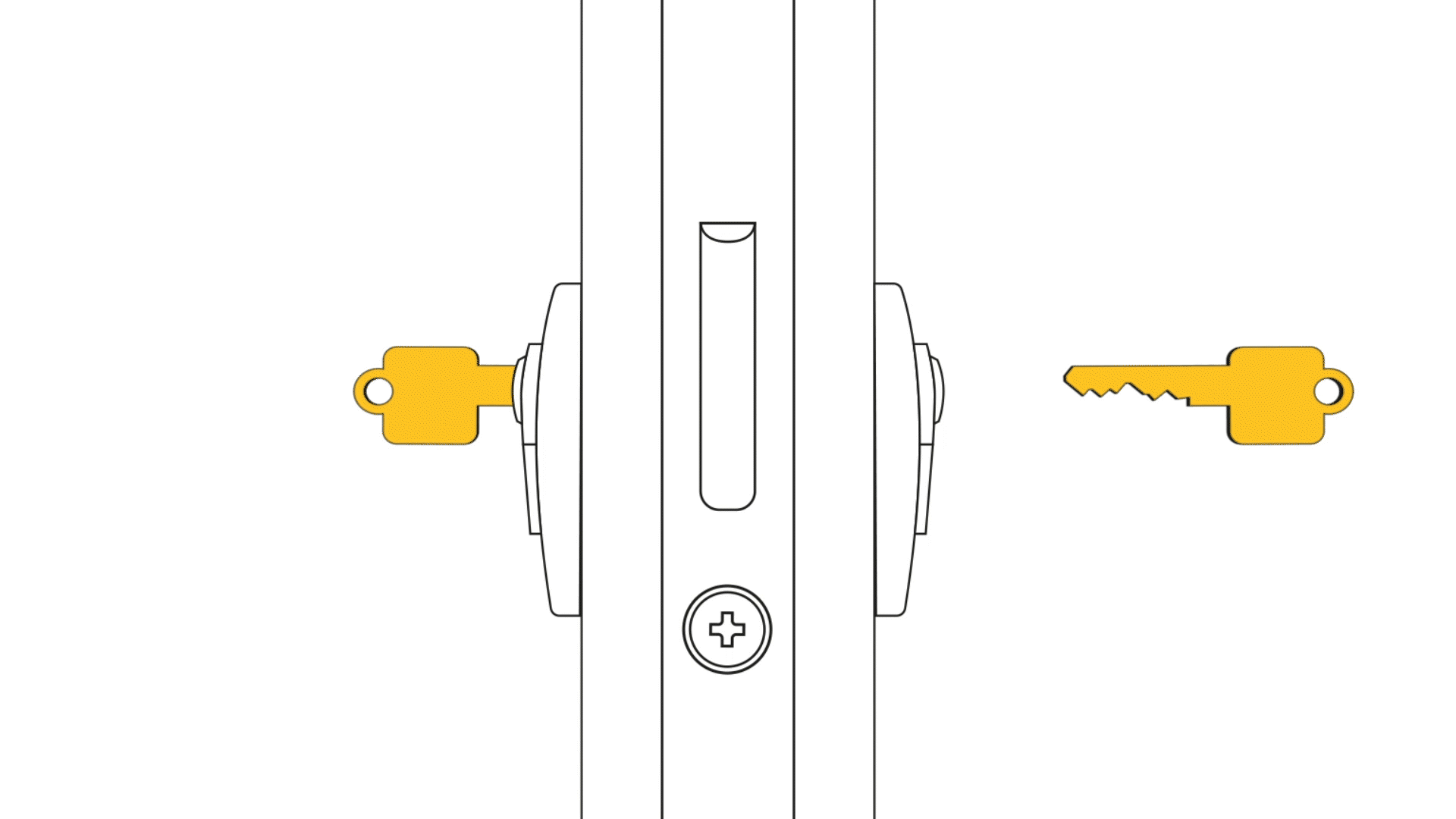

La funzione di emergenza consente di sbloccare la porta dall'esterno anche se all'interno è inserita una chiave, e questo con la chiave in qualsiasi posizione. La chiave interna e quella esterna ruotano simultaneamente.
Come faccio per sapere se il mio cilindro è dotato della funzione di emergenza?
  1. Inserisci una chiave all'interno della porta e posizionala su un determinato angolo.
  2. Ora inserisci una seconda chiave all'esterno della porta.
  3. Prova a bloccare la porta.
    Se è possibile bloccare la porta, il cilindro è dotato della funzione di emergenza.
