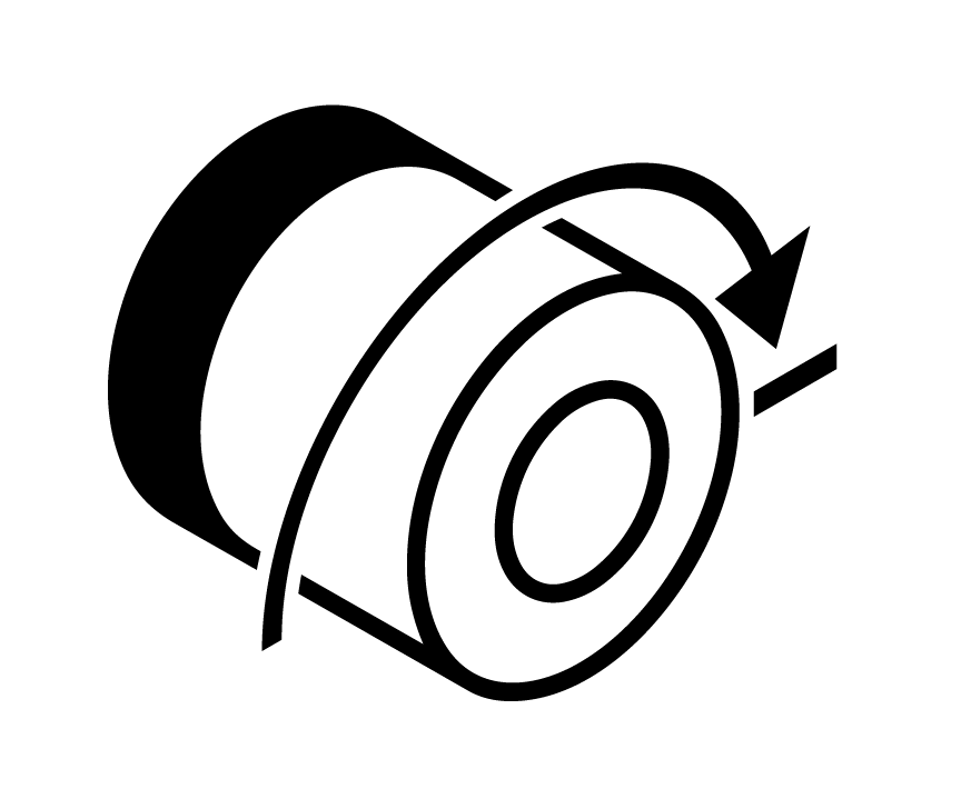

Soluzione rapida: Come far uscire la Smart Lock da “Motore bloccato”
  1. Prova a bloccarla e sbloccarla usando il pulsante o l'app.
  2. Con attenzione ruota la Smart Lock come se la stessi bloccando con la tua chiave. Prova a girarla in entrambe le direzioni. Fai attenzione a non usare una forza eccessiva, poiché questo potrebbe danneggiarla.
  3. Prova a premere la porta mentre giri la Smart Lock. La tua porta potrebbe essersi deformata.
  4. Se la Smart Lock non si gira: Premi il piccolo pulsante di montaggio e rimuovila dalla porta. Questo libererà il motore bloccato.
In generale, ti consigliamo di ruotare sempre la Smart Lock con attenzione. Non girarla mai eccessivamente o usare forza per liberarla da un “motore bloccato”. Questo potrebbe danneggiare la Smart Lock.
