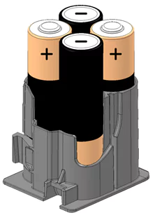

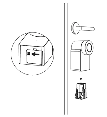

How to remove the battery compartment: push the lever and take it out                         battery compartment with 4 batteries

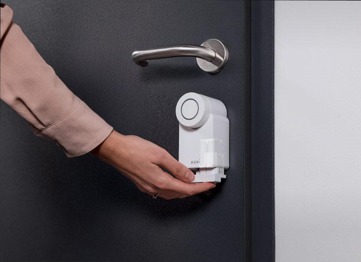

  1. Il vano batterie si trova sul lato inferiore della Smart Lock. Per aprirlo, premi la levetta in direzione della freccia e togli il vano batterie dalla Smart Lock.
  2. Sostituisci le batterie e metti il vano batterie nella Smart Lock.
