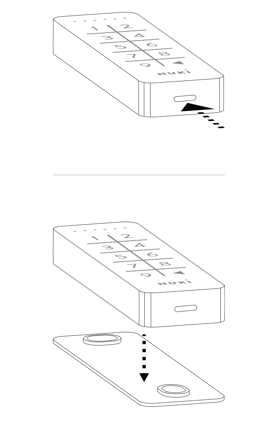

  1. Öffne das Gehäuse, indem du die Montageplatte abnimmst. Drücke einfach den Button unten und entferne die Montageplatte. Jetzt kannst du die Batterien sehen. Verwende gegebenenfalls einen Flachschlitzschraubenzieher, falls sich die Batterien schwer entfernen lassen.
  2. Setze zwei neue CR2032 Batterien (Knopfzellen) ein und schließe das Gehäuse nun wieder sorgfältig.
Öffne das Gehäuse vom Keypad 1 indem du den oberen von dem unteren Teil löst
