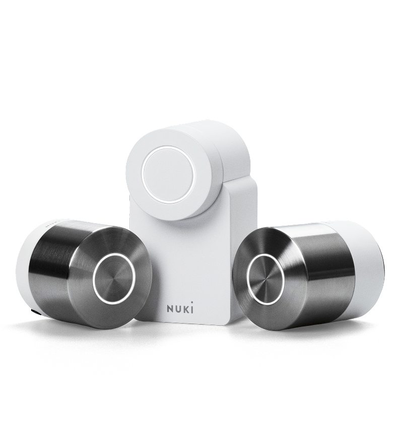

Crear una copia de seguridad
Crear una copia de seguridad te permite transferir muchas de las configuraciones que usas a un nuevo Smart Lock Ultra, Pro o Go. Esto hace que configurar un Smart Lock recién comprado sea aún más fácil y conveniente. Ten en cuenta que debes estar conectado a tu Smart Lock existente para crear una copia de seguridad.
Nota:
Puedes crear una copia de seguridad desde cualquier Smart Lock. Sin embargo, solo puedes utilizar la copia de seguridad con la generación más reciente de Smart Lock (Smart Lock Ultra, Pro 5ª Generación, Go).
Smart Lock Ultra, Go and Pro
