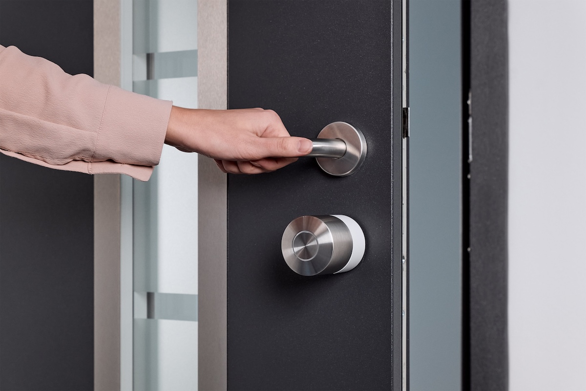

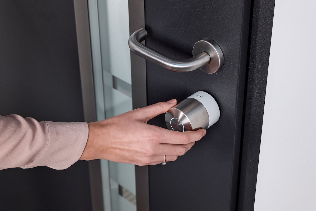

Desde el interior, puedes bloquear o desbloquear la puerta pulsando el botón de tu Smart Lock o Smart Door. Alternativamente, puedes simplemente girar el pomo de Smart Lock o Smart Door, como si girara la llave mecánica. Desde el exterior, siempre podrás bloquear y desbloquear la puerta con la llave mecánica si el cilindro admite la función de emergencia.

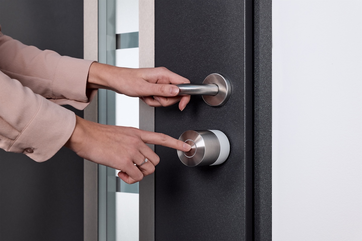

La función Lock 'n' Go es muy práctica cuando deseas salir de casa, por ejemplo. Cuando pulses dos veces el botón del Smart Lock o Smart Door, la puerta se desbloqueará (si no está ya desbloqueada). A continuación, dispondrás de 20 segundos para salir por la puerta. Transcurridos 20 segundos, la puerta se bloqueará detrás de ti. Tu smartphone permanece en el bolsillo.
Puedes cambiar el intervalo de tiempo hasta que la puerta se bloquee: pulsa en tu Smart Lock o Smart Door y entra en los ajustes. A continuación, ve a «Características y configuración» «Lock ‘n’ Go». Puedes establecer un intervalo de tiempo de 5 a 60 segundos según tus preferencias.
¿Has emparejado un Door Sensor a tu Smart Lock? Ahora, bloquearás la puerta en cuanto se cierre y, como muy tarde, tras el periodo de tiempo que hayas configurado en la aplicación.
Si has iniciado Lock ’n’ Go y quieres cancelarlo, solo tienes que volver a pulsar el botón dos veces.
