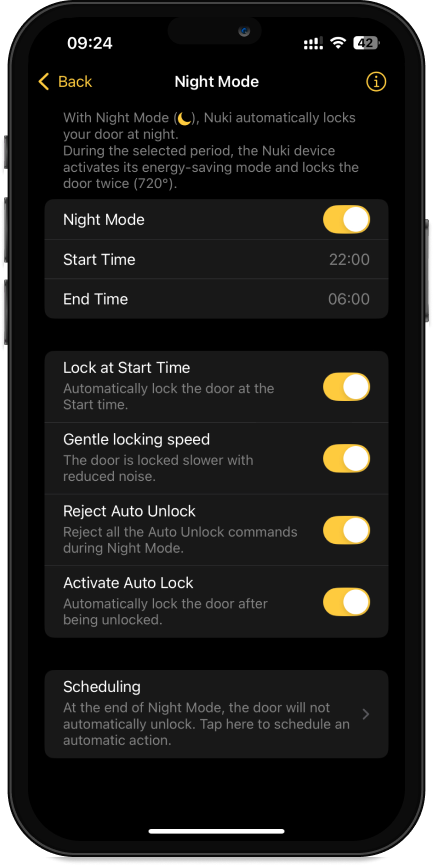

Puedes configurar el modo nocturno en la aplicación de Nuki. Pulsa en tu dispositivo y ve a «Ajustes» > «Características y configuración» > «Modo nocturno». Aquí podrás establecer un período de tiempo que se adapte a tus necesidades individuales.

Cierre dos veces (720°)
Si Auto Lock está activado para el modo nocturno, la puerta se cerrará siempre dos veces (720°) durante el periodo seleccionado. Por lo tanto, se proporciona más seguridad.
Se cierra automáticamente con el inicio del modo nocturno
Al inicio de la franja horaria elegida, la puerta se cierra automáticamente. Esta actividad se muestra como « Programado » en el registro de actividades.
Smart Lock Ultra y Pro: el modo de bloqueo Gentle está activado
Smart Lock Ultra y Pro viene con tres velocidad de bloqueo: Insane, Standard y Gentle. Durante el modo nocturno se activa el modo Gentle. Este modo bloquea la puerta más lentamente y con menos ruido. Si no quieres activar el modo Gentle, simplemente deshabilita «Velocidad de bloqueo Gentle» en los ajustes del modo nocturno.
Rechazar Auto Unlock
Si el modo nocturno está activo, Smart Lock rechaza todos los Auto Unlocks durante el período seleccionado, lo que impide que la puerta se abra automáticamente. Los Auto Unlocks que son rechazados debido al modo nocturno, se muestran en el registro de actividades como « Rechazado ».
Activar Auto Lock
Cuando se activa el Auto Lock para el modo nocturno, la puerta se cierra automáticamente si se ha abierto antes. Cuando el sensor de la puerta de tu Smart Lock se activa, Nuki bloquea la puerta en cuanto esta se cierra. Sin el sensor de la puerta, la puerta se cierra por defecto después de 5 minutos o después del tiempo establecido, si ya está usando Auto Lock sin el modo nocturno.
Modo de ahorro de energía activo
En el modo nocturno, Smart Lock activa automáticamente el modo de ahorro de energía. Esto reduce el intervalo en el que Smart Lock se comunica con la aplicación de Nuki y por lo tanto se consumirá menos energía. Como resultado, la solicitud del estado de cierre a través de la aplicación puede llevar un poco más de tiempo durante este período.
Nota:
La puerta no se desbloqueará automáticamente al finalizar el modo nocturno. Si quieres programar una acción de bloqueo automático, ve a: Programación.
