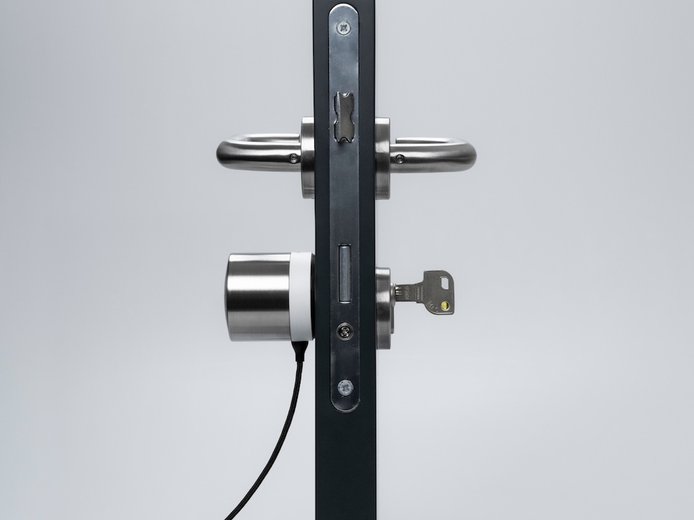

Carga montado
Smart Lock realiza acciones de cierre en este modo de carga. No te preocupes: la parte del Smart Lock donde enchufas el cable de carga magnético no gira durante el bloqueo. Nuki recomienda este modo de carga porque te permite seguir cerrando la puerta mientras se está cargando.
¿Quieres activar el modo «Carga montado»? Simplemente conecta el cable de carga. Ten cuidado de no bloquear la puerta con el cable. Este modo de carga se activa automáticamente.
