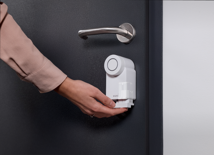

Con Nuki Power Pack te beneficiarás de una fuente de alimentación óptima para tu Smart Lock Go y versiones anteriores. Ha sido desarrollado por Nuki y optimizado para esos tipos de Smart Lock. Esto garantiza la mejor experiencia y la mayor duración de la batería para Smart Lock Go y generaciones anteriores. Power Pack puede adaptarse fácilmente para esos Smart Locks.

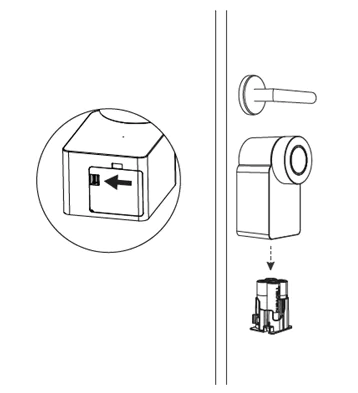

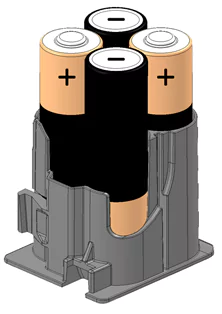

How to remove the battery compartment: push the lever and take it out                         battery compartment with 4 batteries
  1. El compartimento de las pilas se encuentra en la parte inferior del Smart Lock. Para abrirlo, presiona la pequeña palanca en el sentido de las flechas y retira el compartimento del Smart Lock.
  2. Sustituye las pilas y vuelve a colocar el compartimento en el Smart Lock.
