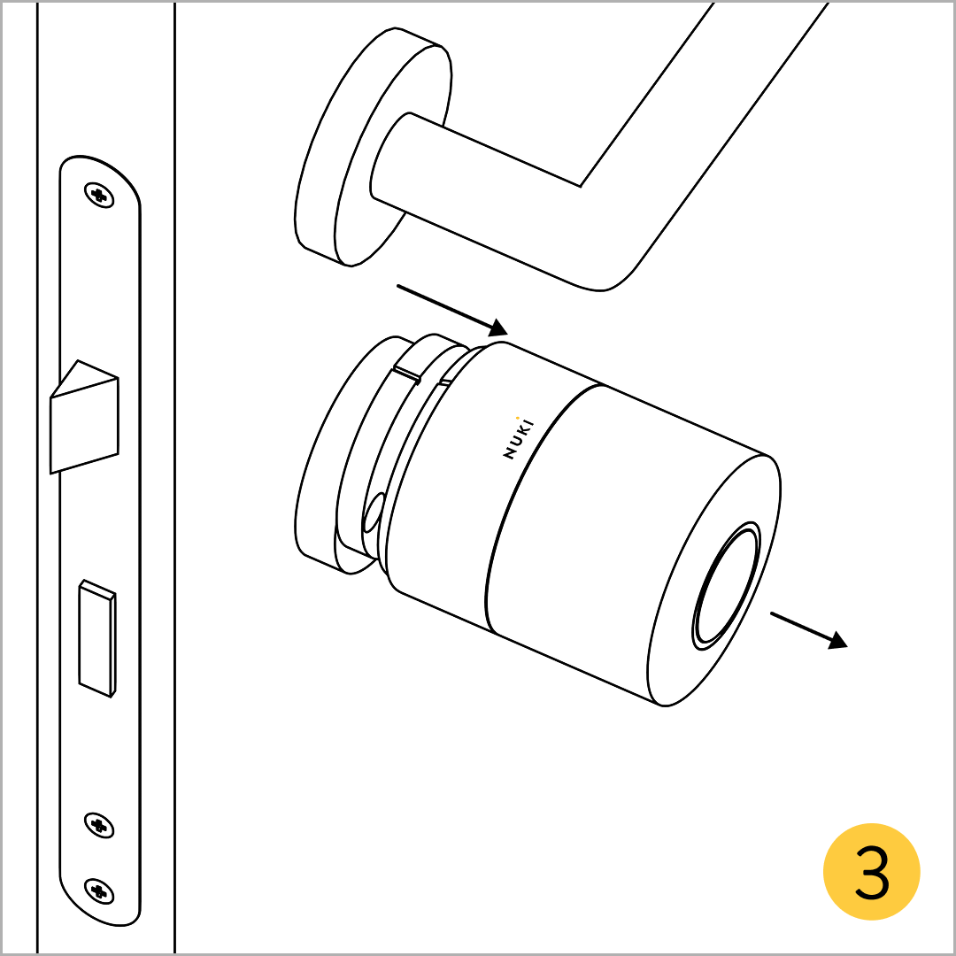

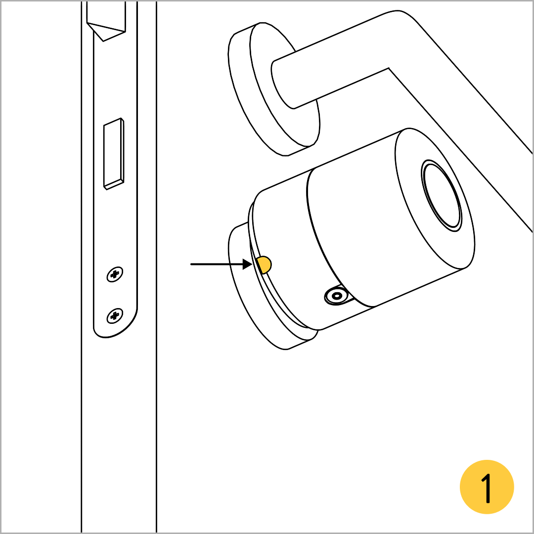

Desinstalación del Smart Lock con baterías integradas
  1. Hay un pequeño botón ubicado en la parte inferior izquierda del Smart Lock Ultra o Pro.

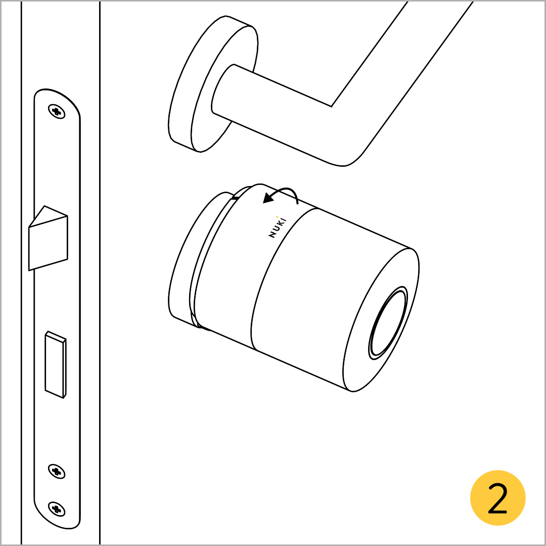

  2. Presiona este botón mientras giras el Smart Lock hacia la izquierda.
  3. Ahora, puedes quitar el Smart Lock de la placa de montaje.

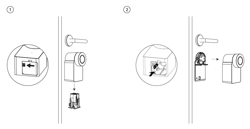

Desinstalación del Smart Lock con pilas extraíbles
  1. El compartimento de la batería está ubicado en la parte inferior del Smart Lock. Para abrirlo, presiona la pequeña palanca en dirección de la flecha y retira el compartimento de la batería del Smart Lock.
  2. Después de que hayas quitado el compartimento de la batería, verás un tornillo de color. Presiona el tornillo de color en dirección de la flecha hacia adentro. Después de que se libere el tornillo, puedes quitar el Smart Lock de la placa de montaje.
