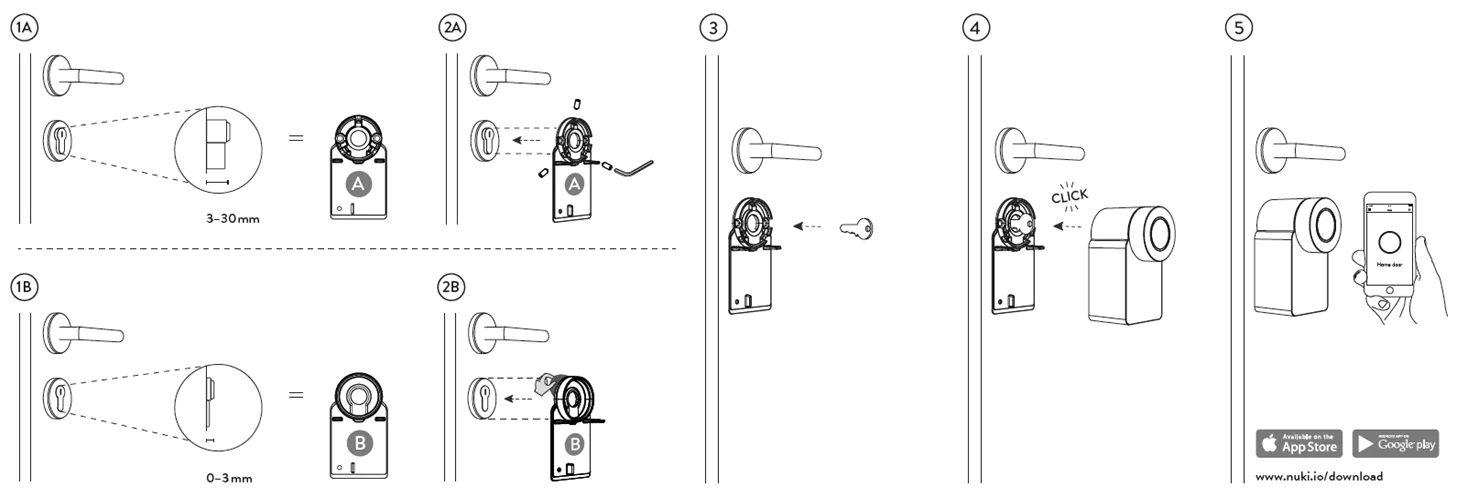

 Instalación con la placa de sujeción (versión A)
El cilindro sobresale al menos 3 mm por la parte interior de la puerta: el Smart Lock se encaja al cilindro del pomo tornillos.
  1.  El cilindro sobresale al menos 3 mm: coge la placa de montaje A del embalaje.
  2. Atornilla la placa de montaje al cilindro con la llave suministrada. Por favor, fija los tornillos con cuidado y sin un gran esfuerzo físico para evitar dañar el cilindro.
  3.  Mete la llave en la cerradura.
  4. Encaja el Smart Lock en la placa de montaje.
  5. Descarga la App de Nuki en tu teléfono inteligente y configura con ella tu Smart Lock.
Instalación con la placa adhesiva (versión B)
El cilindro sobresale menos de 3 mm en la parte interior de la puerta: el Smart Lock se fija a la puerta con una placa adhesiva especial.
  1.  El cilindro sobresale menos de 3 mm: coge la placa de montaje B del embalaje.
  2. Limpia la superficie donde se colocará la placa adhesiva.
    Retira la lámina de protección y pega la placa de montaje a la puerta.
