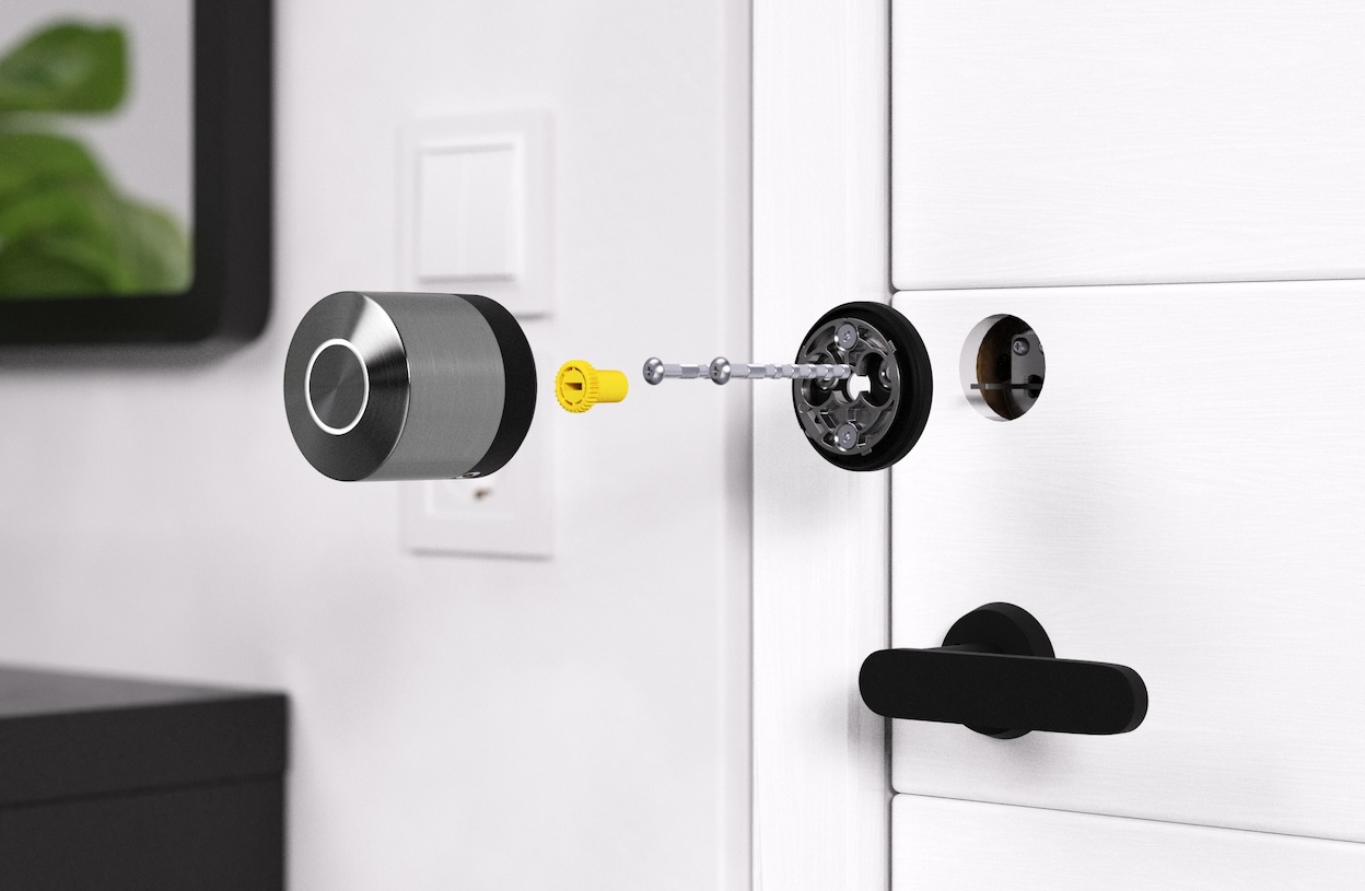

verview of mounting the Smart Lock Nordics: The mounting plate is fixed to the door with screws. Next, an adapter is placed on the mounting plate. The Smart Lock then goes on top of that.

4. Fija la placa de montaje
La marca en la placa de montaje te muestra cómo fijarla. Asegúrate de que la marca en la placa de montaje esté en la parte superior. Fija la placa de montaje a la puerta usando los tornillos que quitaste de tu puerta anteriormente.
5. Coloca el adaptador
Coloca el adaptador en la cola del pestillo para conectarlo al Smart Lock en el siguiente paso.
6. Monta tu Smart Lock
Asegúrate de que la marca en el Smart Lock esté en la parte superior. Luego, gira el Smart Lock a la derecha hasta que encaje en su lugar. Escucharás un clic cuando encaje en su lugar. Tu Smart Lock está correctamente posicionado si la inscripción «Nuki» está centrada en la parte superior.
