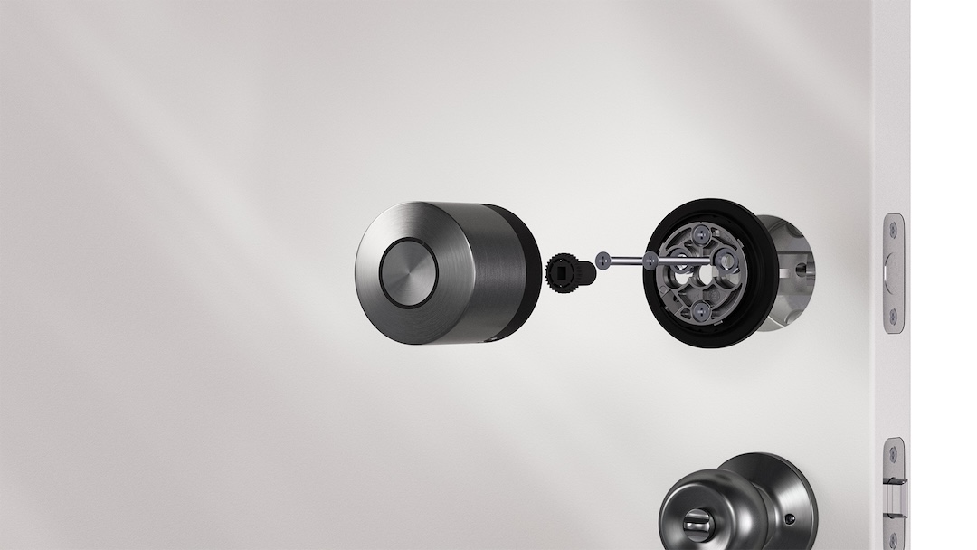

Overview of mounting the Smart Lock US: The mounting plate is fixed to the door with screws. Next, an adapter is placed on the mounting plate. The Smart Lock then goes on top of that.

1. Seguro el Smart Lock en el exterior de tu puerta
Coloca la cerradura en el exterior de tu puerta usando la cinta adhesiva suministrada. Esto asegura que no se suelte mientras montas el Smart Lock.
2. Quita el pomo en el interior de tu puerta
Quita los tornillos en el interior de tu cerradura. Retira el pomo y la cubierta. Necesitarás los tornillos más tarde para fijar la placa de montaje.
Después de haber quitado el pomo, puedes ver la cola del pestillo.
3. Mide el salliente de la cola del pestillo
Usa la tarjeta de medidas para medir el salliente de la cola del pestillo en el interior de tu puerta.
Coloca la tarjeta en la puerta y verifica si la cola del pestillo está dentro de las marcas.
Yes
¿Está la longitud de la cola del pestillo dentro del área verde? Puedes fijar directamente la placa de montaje (Paso 4).
Beware
¿Está la longitud de la cola del pestillo dentro del área amarilla? Monta la extensión / pieza de distancia suministrada (Paso 3a).
¿La longitud de la cola del pestillo excede la longitud máxima? Por favor, contacta a nuestro servicio de atención al cliente.
3a. Extiende la placa de montaje usando la extensión
¿Está la longitud de la cola del pestillo dentro del rango amarillo de la tarjeta de medidas? Monta la extensión suministrada.
  1. Primero, toma la extensión incluida y los tornillos.
  2. Quita los tornillos de la placa de montaje para desarmar la placa de montaje en sus partes (1, 2 y 3). Necesitarás los tornillos más tarde.
  3. Toma las partes (1) y (2) de la placa de montaje. Coloca la extensión encima de ellas. Luego, coloca la parte (3) de la placa de montaje sobre la extensión.
  4. Atornilla las cuatro partes juntas usando los tornillos que quitaste para desarmar la placa de montaje. Asegúrate de que las marcas en la placa de montaje y la extensión estén mirando hacia arriba.
4. Fija la placa de montaje
La marca en la placa de montaje te muestra cómo fijarla. Asegúrate de que la marca en la placa de montaje esté en la parte superior.
Fija la placa de montaje a la puerta usando los tornillos que quitaste de tu puerta anteriormente.
5. Elige el adaptador adecuado
Se incluyen tres adaptadores en la entrega. Elige un adaptador que se ajuste a la cola del pestillo de tu puerta. Coloca el adaptador en la cola del pestillo para conectarlo al Smart Lock en el siguiente paso.
6. Monta tu Smart Lock
Asegúrate de que la marca en el Smart Lock esté en la parte superior. Luego, gira el Smart Lock a la derecha hasta que encaje en su lugar. Escucharás un clic cuando encaje en su lugar. Tu Smart Lock está correctamente posicionado si la inscripción “Nuki“ está centrada en la parte superior.
