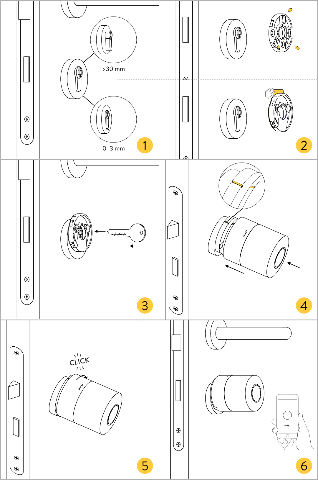

Instalación con la placa de sujeción
El cilindro sobresale al menos 3 mm por la parte interior de la puerta: el Smart Lock se encaja al cilindro del pomo tornillos.
  1. El cilindro sobresale al menos 3 mm: Saca la placa de sujeción con abrazadera del embalaje.
  2.  Atornilla la placa de montaje al cilindro utilizando la llave Allen incluida en el envío
  3.  Mete la llave en la cerradura
  4. Monta el Smart Lock. Asegúrate de que la marca del Smart Lock se encuentre en la parte superior. La marca es una pequeña muesca, que no debe confundirse con el conector para el cable magnético.
    Gíralo hacia la derecha.
  5. La inscripción «Nuki» está ahora centrada en la parte superior.
  6. Descarga la App de Nuki en tu teléfono inteligente y configura con ella tu Smart Lock.
Instalación con la placa adhesiva
El cilindro sobresale menos de 3 mm en la parte interior de la puerta: el Smart Lock se fija a la puerta con una placa adhesiva especial.
  1. El cilindro sobresale menos de 3 mm: Saca la placa adhesiva del embalaje.
  2. Limpia la superficie donde se colocará la placa adhesiva. Retira la lámina de protección y pega la placa de montaje a la puerta.
  3. Mete la llave en la cerradura.
