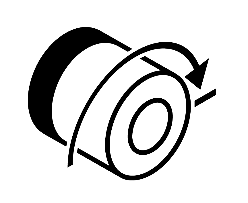

  2. Cuidado gira el Smart Lock como si estuvieras bloqueándolo con tu llave. Intenta girarlo en ambas direcciones. Ten cuidado de no usar fuerza excesiva, ya que esto podría dañarlo.
